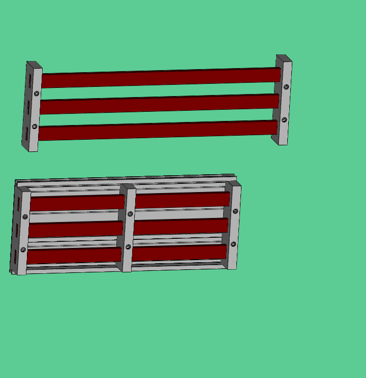

Hallo Community,
proPanel Frage.
Über die Funktion Einfügen "Sammelschienensystem" bekomme ich Sammelschienenhalter und Sammelschiene gleichzeitig eingefügt.
Gibt es die Möglichkeit, hier auch noch die Bodenwanne zu ergänzen?
Dann könnte man alles mit einer Funktion einfügen und würde sich die manuelle Arbeit sparen.

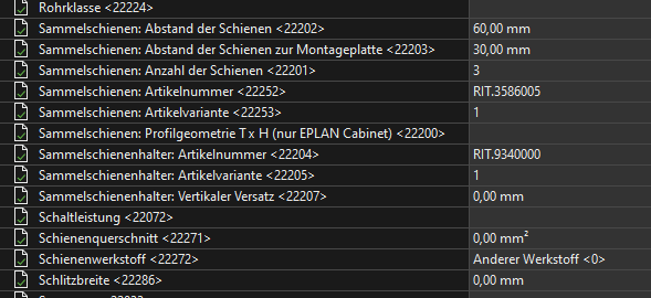

Original erstellt von Mr.Heli:
Hmm.
Kann ich mir nicht vorstellen.
Das was da passiert, passiert wohl in Abhängigkeit der Eigenschaften <2220x> - siehe Anhang.

Das ist richtig. So sind auch unsere Stammdaten gepflegt.
Ich dachte an sowas wie die "Kontur (Extrusion)" mit Artikel zu hinterlegen.
Habe aber keine Ahnung wie und ob das überhaupt möglich ist.
Daher habe ich die Frage offen gestellt.
