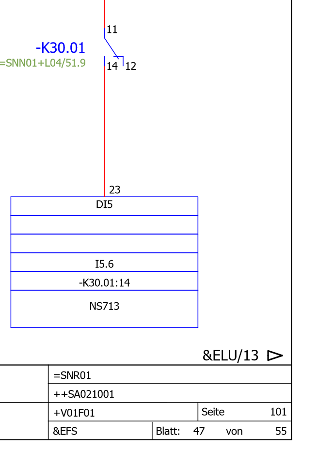

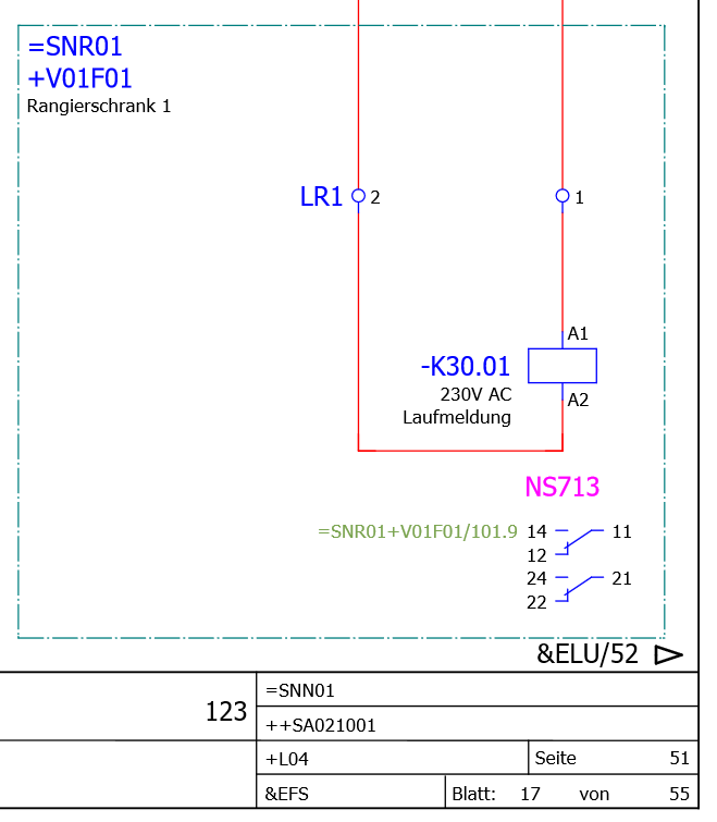

Mahlzeit zusammen, ich hätte gerne den Querverweis beim Kontaktspiegel der Spule kürzer… also nur “/101.9”. Der Wechsler befindet sich auch physisch auf der Seite… also identisch zur Angabe mit der Strukturbox… oder habe ich jetzt einen Denkfehler?!
Versteht ihr, was ich meine… das sind ja eigentlich doppelte Angaben und ich würde gerne Platz sparen
Danke.. Gruß und ein sonniges Weekend

Spule ist in "=SNN01++SA21001+L04"
Kontakt ist in "=SRN01++SA021001+V01F01"
Das sind 2 verschiedene Orte, deshalb der "lange Querverweis".

@Ashibarai nein, der Strukturkasten "überschreibt" die Seiteneigenschaft.
Es steht allerdings am Kontakt ein anderer im Querverweis -> Funktion (=), somit sind es 2 verschiedene Betriebsmittel die zufällig beide K30.01 heißen.
Geh mal in den Betriebsmittelnavigator und lass dir die k30.01 anzeigen, dann siehst du wo der fehlerhafte Querverweis herkommt.

Der QVW zeigt auf die Seite, egal wieviele Strukturkästen vorhanden sind.

Tatsächlich ...Hmmm Ich nehme alles zurück und behaupte das Gegenteil.
Strukturkästen sind mir schon immer unsymphatisch. Bei der Spule wird durch den Strukturkasten auf den gleichen Ort verwiesen (V01F01) aber eine andere Funktion (SNN vs. SNR) und beim Kontakt spielt dieser Strukturkasten auf einmal keine Rolle und im Querverweis taucht L04 auf. Obwohl es 2 verschiedene Orte sind (L04 und V01F01). Wie kann aber der Kontakt (räumlich) von der Spule getrennt sein?

Original erstellt von ralfm:
Moinsen... das scheint die richtige Antwort zu sein, wobei eigentlich unsinnig... dann wird es auch wohl über Blockeigenschaften nicht möglich sein, diesen Verweis abzukürzen... grundsätzlich habe ich da kein Problem mit, nur fehlt mir schlicht und ergreifen der Platz dafür

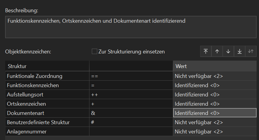

Original erstellt von Lepok:
Hallo Stefan,
wieviel Seiten 101 hast du in deinem Projekt?
sind ev. alle Seiten nur 1mal vorhanden und du benutzt die Strukturierung eigentlich nur als beschreibend?

im ganzen Projekt können mehrere  101er Seiten vorhanden sein… aber eben nicht unter der gleichen Funktion… mein Struktur siehe Anhang
habe jetzt unter “Einstellungen/Querverweise/Allgemein” einen Haken bei “QVW auf BMK” beziehen gesetzt…das könnte vielleicht bei Platzmangel helfen, zickt aber dafür an anderer Stelle… egal was du machst, einen Tod stirbst du immer
