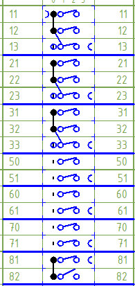

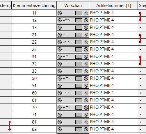

ich bin der neue, seit 4 Monaten bei Eplan 2.9.4 dabei (Umstellung auf "2025" soll bis Jahresende ablaufen). Und da ich meinen persönlichen Telefonjoker wegen Urlaub nicht fragen kann, probiert ich hier mal mein Glück.
Im KlemmenNav -> Beabeiten sehe ich meine Klemmleiste so, wie ich sie haben will. Leider sieht das mein Klemmenplan etwas anders, die internen Stegbrücken liegen konsequent auf der externen Seite.
Kann michmal jemand auf den richtigen Pfad führen, dass das optisch wieder passt?

Das Problem mit den internen Stegbrücken liegt meist an der Darstellungseinstellung im Klemmenplan. Schau mal unter Projekt → Einstellungen → Darstellung → Klemmenplan, ob dort "interne Brücken außen" aktiviert ist. Auch im Klemmeneditor unter den Eigenschaften der Klemmenleiste kannst du die Brückenseite einstellen.
Viel Erfolg!
Grüße, Moe

Danke für die Hilfe, liegt in meinem Fall aber am von mir nicht richtig eingestellten Formular. Sieht gleich aus, verhält sich anders.

Sali
wie macht man es so, das jeder Klemme mit einer fetten (in Beispiel blau) Linie abgeschlossen wird?
Via bedingter Bereich?

Wie es technisch funktioniert, kann ich dir noch nicht sagen, da bin ich noch nicht vorgedrungen. Ich kann jedoch in <20089 1> und <20089 2> ("Grafikdarstellung in Auswertungen") feste Werte eintragen, um Trennplatten, Deckel, etc. darstellen zu können

Die dicken Linien sind Trennplatten. Die Grafiksymbole für Auswertungen liegen in der Symbolbibliothek GRAFICS.
Man gibt im Schaltplan am Klemmensymbol einen Platzhalter ein, d. h. einen beliebigen Wert.
Das Klemmenplanformular muss angepasst werden, z. B. mittels der Eigenschaft "Wert zu Grafik". Dort muss angegeben werden, welches Grafiksymbol für welchen Wert dargestellt werden soll.
Etwas umständlich, aber funktioniert.
Siehe in der Eplan Hilfe unter "Formulargrafiken einfügen".

Merci viel Mal für ausführliche Antwort auch an muscher.
Jetzt habe ich dicke blau Linien kapiert
Trennplatten setzen wir selten bis fast nie innerhalb von einer Klemmleiste.
Ich wollte was anderes. Das werde ich in einem neuen Beitrag erfassen.

Dein Klemmenplan sieht aus wie Meß- und Prüfklemmen für Stromwandler, d. h. es gibt bewegliche Brücken. Dabei besteht immer die Gefahr, dass man mit dem Schraubendreher die versehentlich die Nachbarklemme berührt, also einen Phasenschluß erzeugt. Um das zu vermeiden, werden Trennplatte eingefügt, würde ich mir überlegen wegen der Sicherheit.
