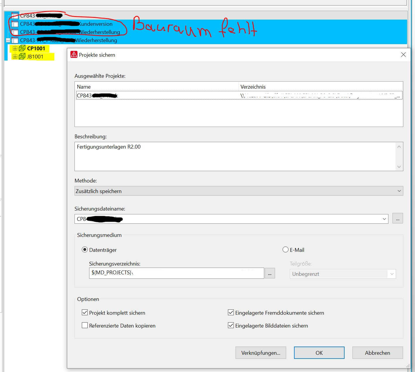

ich habe seit kurzem das Problem, dass in mehreren Projekten die Bauräume im Propanel verschwinden.
Ich kann mir dieses Verhalten nicht erklären. Die Funktion Projekt komprimieren, wurde hier nicht benutzt. Was kann sonst dazu führen?
Wenn ich ein altes Projekt wiederherstelle, wo der Bauraum noch vorhanden ist, so ist dieser genau so groß wie das Projekt ohne Bauraum ... Wo findet man die Dateien vom Bauraum im Ordner edb? Kann man das irgendwie nachvollziehen oder vergleichen?

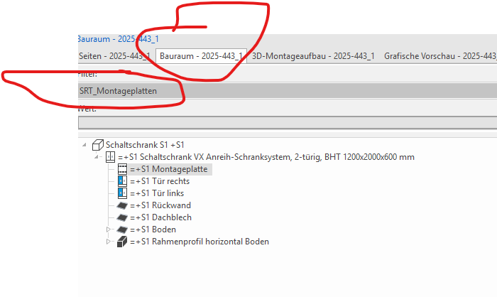

Sicher das die "weg" sind ?
Hört sich verdammt nach Seitenfilter an...

Filter kann ich ausschließen =>

ich meinte den Baurraumfilter...siehe Bild...

Man sieht ja in meinem Bild, dass mehrere Projekte mit unterschiedlichen Ständen offen sind aber nur einer einen Bauraum hat.
Der Filter steht auf -Nicht aktiviert-.
Gruß Robert

Ich würde mal so ein exportiertes Projekt zum Support schicken, die können dir am ehesten sagen ob der Bauraum vorhanden ist oder nicht.
Wüsste auch nicht dass man den kompletten Bauraum durchs komprimieren löschen kann.

Support hat sich das Projekt angeschaut und konnte die Bauräume wiederherstellen. Was aber die Ursache für diesen Effekt ist, ist noch unklar.
Eplan versucht es noch herauszufinden, ich habe jedoch wenig Hoffnung.
Ich habe in der letzten Zeit (mind. 1x die Woche) die Meldung / Absturz von Eplan mit "Hardware-Fehler: Speicherzugriffsverletzung". Vielleicht hängt es da mit zusammen, wobei die Pläne in Ordnung sind, wenn ich diese erneut starte ...
