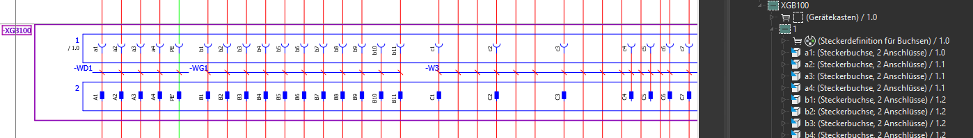

Hallo Zusammen,
ich steh gerade ein wenig auf dem Schlauch, ich habe am Schaltschrank 1 einen Stecker (Buchse) und am Schaltschrank 2 einen Stecker (Stifte), dazwischen soll jetzt eine Verbindungsleitung entstehen, ebenfals mit eine Seite Stifte, andere Seite Buchse und verschiedenen Kabel (modularer Stecker), wie stellt ihr sowas am übersichtlichsten dar, damit es möglichst fehlerfrei in Eplan und schön in den Auswertungen aussieht. Ich hab es mal als Gerätekasten versucht in dem dann jeweils die Stift und Buchsen Definition enthalten ist + die Kabel BMKs, bin davon aber noch nicht so begeistert...

hallo,
kommt halt drauf an wie diese verbindungskabel sein soll.
bei uns ist normalerweise das kabel (meterware) in der kabelliste mit angabe wie lang und was für ein typ und so. ist dann auch ein bmk
habe noch vergessen z erwähnen: das/die kabel werden im kabelanschlussplan dargestellt. somit habe ich alle adern von allen kabeln mit quelle/ziel anschlss
stecker und buchse sind auch eigene teile mit eigenenn bmks in der artikelstückliste.

Original erstellt von cad_hans:
Stecker und Buchsenmaterial können auch am Kabel hinterlegt sein wenn man das Kabel als eigenständiges Bauteil sieht, wie bei konfektionierten Kabeln.
Gibt wie immer viele Wege...

naja in seinem bildchen sind halt mehrere kabel in einem stecker.
gibt ja genug davon mit mehreren kabelverschraubungen.
speziell bei den erwähnten modular aufgebauten steckverbindungen.
kenne ich von uns, da ist in einer steckverbindung kraft/steuer/bus-kreis drin.

ich habe mal mein Ansatz angehängt.
Der Artikel hängt an dem Kabel.
Die Stecker/ Buchsen habe ich in Gerätekästen gelegt, diese Tragen keinen Artikel.
Und mit Stranganschlüssen bin ich dann zur Gegenseite gegangen und habe das passende Gegenstück aufgebaut.
