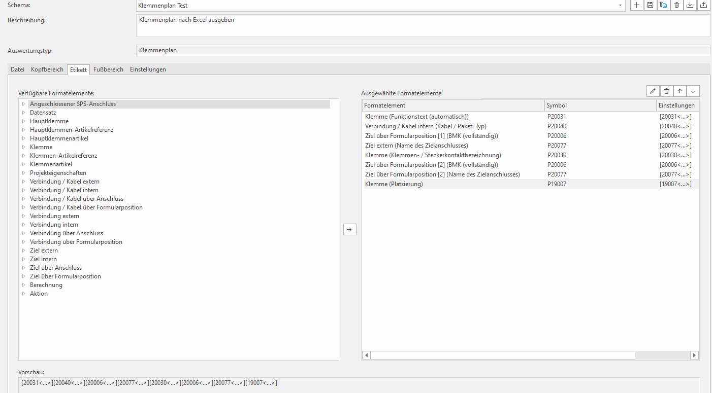

Guten Tag,
wollte mal Fragen ob mir hier jemand weiterhelfen kann.
Ich würde gerne bei der Auswertungsdatei für den Klemmenplan das
Kabel-BMK mit auswerten. (z.B. 201-1W1)
Habe in den verschiedenen Reitern leider nichts gefunden.
Kann es sein das ich ein anderes Formular verwenden muss, oder gibt es doch eine Lösung?
Beste Grüße und schönes Wochenende.

Moin, du hast das Formatelement schon da, nur halt leider für interne Kabel, macht ja auch Sinn...
Du musst aus Verbindung / Kabel intern Verbindung / Kabel extern machen.

Hallo Ralf,
danke für die Antwort aber in der Formatgruppe "Verbindung Kabel extern" lässt sich nicht das vollständige BMK der Kabel anzeigen.

Original erstellt von Planung99:
Versuch Dein Glück doch mal beim Formatelement "Verbindung extern [1]" - dort solltest Du fündig werden...

Danke Werner
Verbindung extern (1) BMK (identifizieren) P20005 wars
