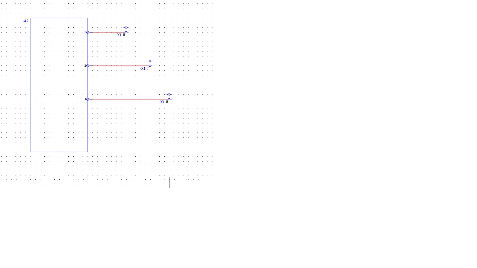

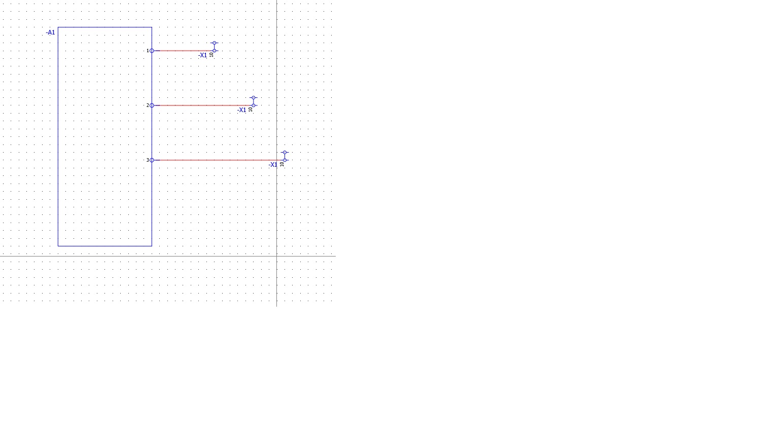

Frage zu Querverweisen bei Etagenklemmen in EPLAN 2024
ich habe eine Frage zur Darstellung von Etagenklemmen mit Querverweisen in EPLAN 2024.
Verwendeter Artikel:
WAGO.727-122/003-000 – eine 8-Etagen-Rangierklemme.
Zeichnung
Zum Beispiel: Klemme -X1, Reihe 10, Etage 7, besteht aus den Anschlüssen 1–2–3–4.
Die Anschlüsse 1–2 werden auf Seite 1, und die Anschlüsse 3–4 auf Seite 2 gezeichnet.
Frage:
Wie kann man die Etagenklemmen in EPLAN so einstellen, dass auf beiden Seiten ein korrekter Querverweis angezeigt wird von dieser Klemme – dass die Verbindung zwischen den Anschlüssen auf den unterschiedlichen Seiten dargestellt wird?

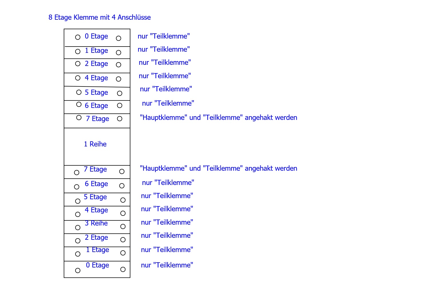

Frage:
Wenn man in den Eigenschaften den Haken bei Teilklemme setzt, erhält man eine Querverweisung – das hat gut funktioniert.
Nun zur Frage:
Muss man in den Eigenschaften bei der Hauptklemme alle Klemmen mit Teilklemmen markieren?
Oder reicht es, wenn man nur bei der ersten Klemme Hauptklemme einstellt und die restlichen Etagenklemmen lediglich als Teilklemmen kennzeichnet?

Ich hoffe, dass ich die Frage richtig verstanden habe:
Bei deiner Wago-Klemme mit 8 Stockwerken und je 4 Anschlüssen muss am ersten Anschluss der Hauptklemme die Checkbox "Hauptklemme" und "Teilklemme" angehakt werden - bei allen anderen Anschlüssen nur "Teilklemme"
Gruß Werner

vielen Dank.
Könntest du bitte das Beispielbild unter "Muster" anschauen?
Habe ich die Markierung an der Klemme richtig verstanden?
