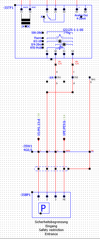

ich beschäftige mich seit circa zwei Wochen - im Selbststudium - intensiv mit EPLAN, nun habe ich mein Projekt über einen Prüflauf ausgewertet und fast alle Fehler beseitigt.
Einen Fehler, den ich allerdings nicht gelöst bekomme sind meine Kabel in Verbindung mit den darunter liegenden Abschirmungen. (siehe Bild) Das Kabel ist dabei meine Hauptfunktion und die Abschirmung hat dasselbe BMK. Den darunter liegenden Drucksensor habe ich selbst erstellt. Bei Kabeln ohne Abschirmung habe ich kein Problem.
Ich habe in dem Forum gelesen, dass manche von den Abschirmungen die Verbindungsdefinitionspunkte löschen, wozu ist das gut? Bei mir hat das jedenfalls nicht funktioniert.
Bin für jeden weiteren Tipp dankbar.

Welche Fehlermeldung bekommst du, die du nicht lösen kannst?
Was zeigt der Kabel- bzw. Betriebsmittel-Navigator? Screenshot?
Die Verbindungsdefinitionspunkte des Schirms dürfen auf keinen Fall gelöscht werden. Nur daran erkennt Eplan automatisch, dass der Schirm dieselben Verbindungen schneidet wie das Kabel und kann so das BMK vom Kabel auch dem Schirm zuordnen.

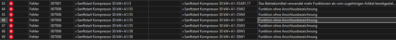

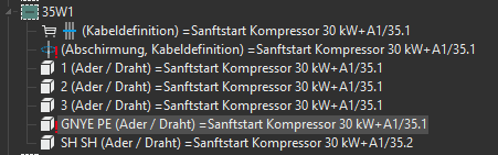

die Fehlermeldung die mir angezeigt wird habe ich angehängt, das gilt für alle abgeschirmten Kabel in meinem Projekt, als Beispiel noch ein Bild aus dem Kabelnavigator des Kabels 35W1

erstellt am: 16. Jun. 2025 08:39    Editieren oder löschen Sie diesen Beitrag!  <-- editieren / zitieren -->   Antwort mit Zitat in Fett Antwort mit kursivem Zitat    Unities abgeben: 1 Unity (wenig hilfreich, aber dennoch)2 Unities3 Unities4 Unities5 Unities6 Unities7 Unities8 Unities9 Unities10 Unities Nur für LKel 10 Unities + Antwort hilfreich
es fehlt im Schirm sie Anschlussbezeichnung „SH“.
Tipp: In den Eigenschaften des Schirms in der Mitte rechts.

erstellt am: 16. Jun. 2025 09:04    Editieren oder löschen Sie diesen Beitrag!  <-- editieren / zitieren -->   Antwort mit Zitat in Fett Antwort mit kursivem Zitat    Unities abgeben: 1 Unity (wenig hilfreich, aber dennoch)2 Unities3 Unities4 Unities5 Unities6 Unities7 Unities8 Unities9 Unities10 Unities
Ohhh Gott,
vielen Dank , ich habe immer auf der linken Seite geschaut, wo normalerweise die Anschlussbezeichnungen sind.
