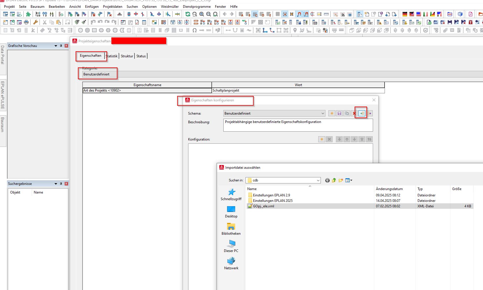

ich versuche schon seit einiger Zeit Benutzerdefinierte Projekteigenschaften per Script zu importieren. Ich habe schon wirklich viel ausprobiert und die Foren druchsucht, bin aber nicht zu Erfolgt gekommen.
Hat jemand eine Idee, welche Action für diesen Import die richtige ist.
Für den manuellen Import hat das Schema den Prefix GOpj.name.xml"
Der Knoten in der xml sieht so aus:
"PROJECT.EnfMVC.Property.GridDisplayOrder.14.0.-1.DisplayScheme"
Auszug aus der xml:
<?xml version="1.0" encoding="utf-8" ?>
<!-- EnfMVC_PROJECT_Property_GridDisplayOrder_14_0_-1_DisplayScheme: GOpj._ele.xml -->
<Settings format="2">
<CAT name="PROJECT">
  <MOD name="EnfMVC">
  <LEV1 name="Property">
    <LEV2 name="GridDisplayOrder">
    <LEV3 name="14">
      <LEV4 name="0">
      <LEV5 name="-1">
        <LEV6 name="DisplayScheme" nodekind="scheme">
        <LEV7 name="_ele">
          <LEV8 name="Data" nodekind="block">
          <Setting name="ColEntries" type="string">
            <Val>ELE.Project.z_bereich+0+1+0</Val>
            <Val>ELE.Project.ele_anlagenbez+0+1+0</Val>
Danke für Eure Hilfe

Original erstellt von Jonny Wire:
Ich denke Du suchst nach XEsUserPropertiesImportAction:
https://www.eplan.help/de-de/Infoportal/Content/Plattform/2025/Content/htm/availableactions_o_xesuserpropertiesimportaction.htm
Kannst eine Standard-Datei ablegen und dann importieren.
Danke, die Action habe ich schon mal getestet, ohne erfolg. Vielleicht ist da auch ein Fehler, den ich nicht erkannt habe.
                ActionCallingContext XEsUserPropertiesImportActionContext = new ActionCallingContext();
                XEsUserPropertiesImportActionContext.AddParameter("XMLFile", strImportGOpjFile);
                XEsUserPropertiesImportActionContext.AddParameter("Project", strProject);
                XEsUserPropertiesImportActionContext.AddParameter("Overwrite", "1");
                new CommandLineInterpreter().Execute("XEsUserPropertiesImportAction", XEsUserPropertiesImportActionContext);

Die XML in deinem Beitrag zeigt die Anzeigekonfiguration der Projekteigenschaften.
Du musst die benutzerdefinierten Eigenschaften exportieren.
Danke, das habe ich nicht erkannt. Auf welcher Weise könnte ich die Anzeigekonfiguration importieren. Ist das ein normaler Schemen-Import?
