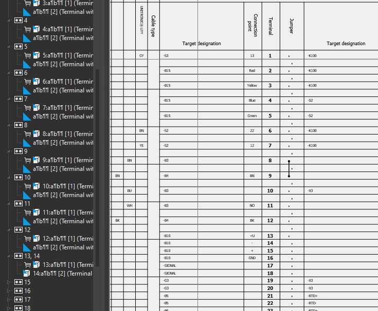

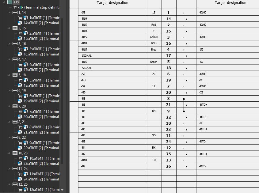

Hallo zusammen, ich stehe gerade vor einem Problem in EPLAN Electric P8 2024: Ich habe Doppelstockklemmen angelegt, bei denen die untere Etage 1–13 und die obere Etage 14–26 umfasst. Im Klemmenplan werden die Etagen jedoch abwechselnd dargestellt (1, 14, 2, 15, 3 usw.) (Bild 1) also Klemmenweise. Die Vorgabe ist, es sollen untereinander 1-26 dargestellt werden also erst Etage 1 dann 2. Wenn ich nun die Klemmleiste bearbeite und die Sortierung lösche, trenne und neu nummeriere werden neue klemmpunkte erzeugt (Bild 2). warum ist das so ? wo ist mein Fehler ?

Fehler liegt an EPLAN. EPLAN kann intern alles richtig verwalten, aber hat nicht die Möglichkeit es als Grafik auszugeben. Ist seit ca. 40 Jahren so und wird scheinbar auch nie geändert. Dieses Problem tritt bei allen Mehrstockklemmen auf die unterschiedliche Nummerierung haben. Im Klemmennavi bekommst du die Anzeige hin aber das war es auch schon. Klemmen sind eben "Sondersymbole" und keine normalen und das ist das Problem. Mach Ticket bei EPLAN auf und warte auf Antwort.....

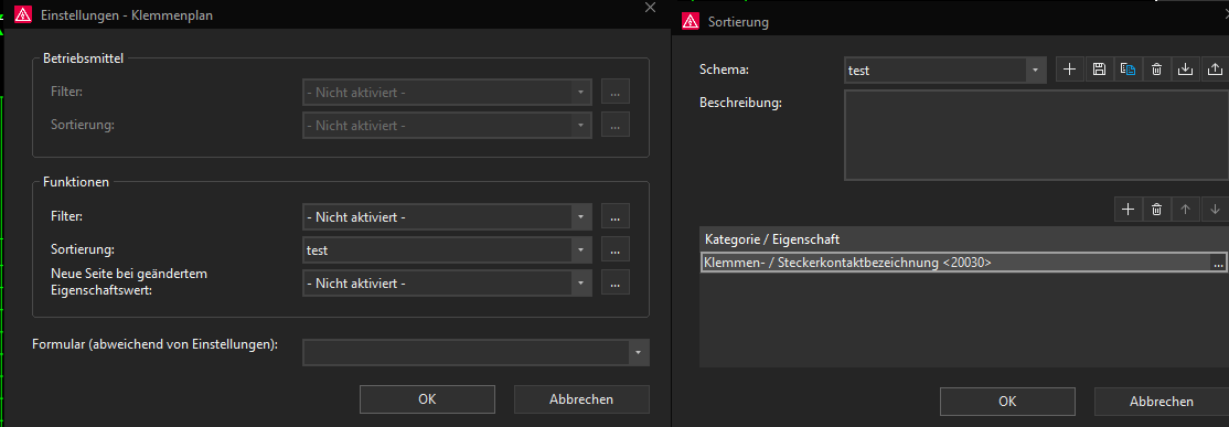

das sollte doch einfach durch eine "Funktionen: Sortiereinstellung" nach "Klemmen-/Steckerkontaktbezeichnung" zulösen sein?

Richtig,
mit der Sortiereinstellung für Funktionen geht es...ist auch nichts Neues. Ohne diese Einstellung wird nach Gerät sortiert, und da ist es auch richtig, das Etage 1 und 2 zusammenhängend ausgegeben werden. Da es physikalisch eine Klemme ist. Wie benennt ihr die Klemmen, die noch zusätzlich irgendwann hinzugefügt werden müssen? Bei der etagenorientierten Nummerierung ist das etwas schwieriger.

hab das mal kurz mit einer Phoenix-Klemme (PTTB 2.5) nachgestellt.
Das standardmäßige Verhalten von Eplan halte ich in dem Sinne für nachvollziehbar, da es die physische Wirklichkeit (Klemme 1 und 14 auf einem Klemmengerät) darstellt. Bei der gewünschten Darstellung verbiegt man das eigentlich schon wieder etwas.
Wenn man bei der Auswertung des Klemmenplans die Sortierung entsprechend einstellt, sollte das aber trotzdem machbar sein.
