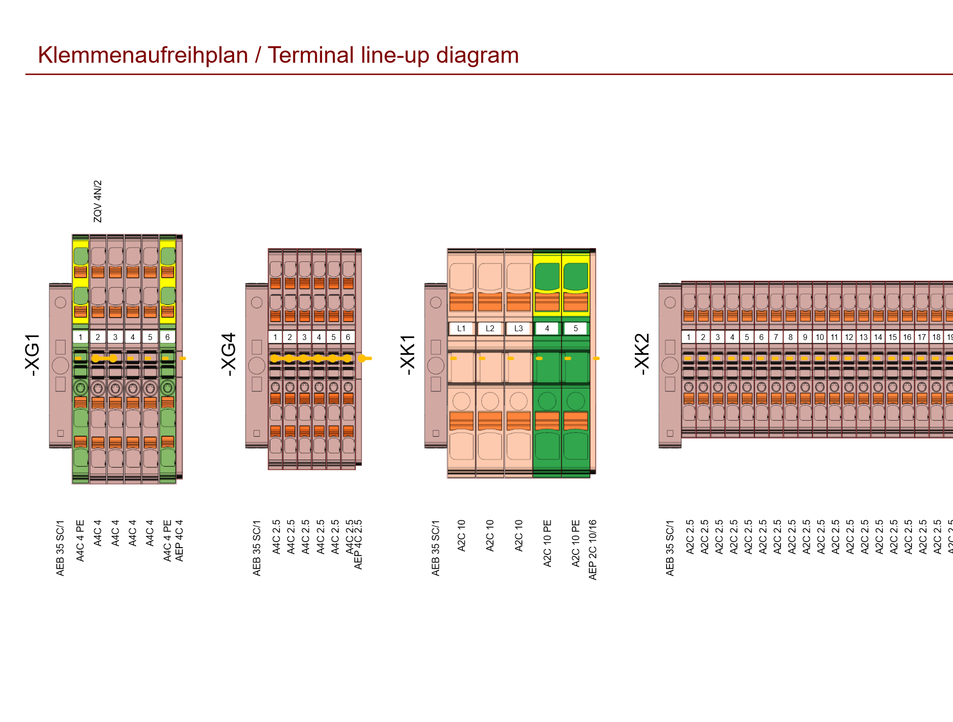

Wollte mal nachfragen ob sich bei diesem Formulartyp endlich mal was getan hat, um die Grafik richtig (was breite angeht) anzuzeigen ? Am liebsten wäre mir die Darstellung wie sie in Pro Panel genommen wird.

Da hat sich nichts getan, wenn du es aber haben willst kann man das mit bedingten Formularen lösen.
Könnte dann z.B. so aussehen:

Ich meine man musste hinter jedem Artikel eine Grafik hinterlegen.
Dann hab ich das gelassen

...und wenn man Pro Panel in der Signatur stehen hat, sollte man mit entsprechend beschrifteten Modellansichten auch ganz gut zurechtkommen...

der Weg geht über "Bedingte Formulare", damit muss man sich befassen.
Beim Klemmenaufreihplan geht es hier über die Artikelnummer, dies ist die "Bedingung", für jede Artikelnummer gibt es ein Unter(Sub-)formular, welches genau die Grafik (als Bild) in den entsprechenden Abmessungen enthält.

Bedingte Formulare sind eine feine Sache!
Theoretisch sollte es auch mit einem dynamischen Formular funktionieren.
Die passende Grafik bei der Materialnummer im Feld "Symbol für Auswertungen" hinterlegen. Dann versaut man sich erst mal nicht das Schaltplanmakro.
Im Formular beim Platzhaltertext das Feld "Grafik Einpassen" auf "nicht einpassen" einstellen.
