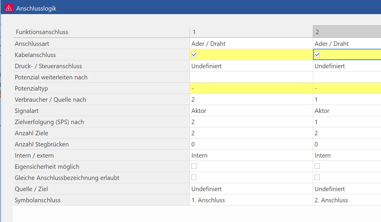

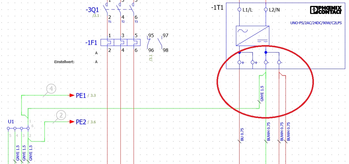

folgendes Problem,
am Netzteil erde ich das Minuspotential einer kleinen Pumpensteuerung.
Die Anwendung hat keine Klemmen, ich stecke Minus und Erde in eine Twin- Aderendhülse, da die Anschlußmöglichkeiten begrenzt sind.
Leider ist es so, dass die Minusleitung aufgrund der direkten Verbindung als Erdleitung (grün) dargestellt wird. (Foto).
habe ich eine Chance, über die Logikeinstellungen der Ziele die Minusleitung wie gewünscht rot darzustellen ?
Der Minus geht auf die Spule (A2) eines Schützes. Foto 2 zeigt dessen Anschlußlogik.

Moin ,
zunächst wir diese Verbindung in grün dargestellt , weil diese Farbe in Deiner Ebenenverwaltung für das Potential PE festgelegt wurde.
Die Anschlüsse Deiner Phönix Stromversorgung haben das Potential "-" eingestellt. Eigentlich müsste EPLAN hier die Fehlermeldung F005015  (Unterschiedliche Potenzialtypen der Ziele)herausgeben .
Falls die grüne Linie wirklich stört, (im gedruckten Schaltplan ist das in der Regel nicht zu erkennen ) würde ich das Potential an der Klemme "U1:6" UND an den Geräteanschlüssen "1T1:-" auf "undefiniert" einstellen.

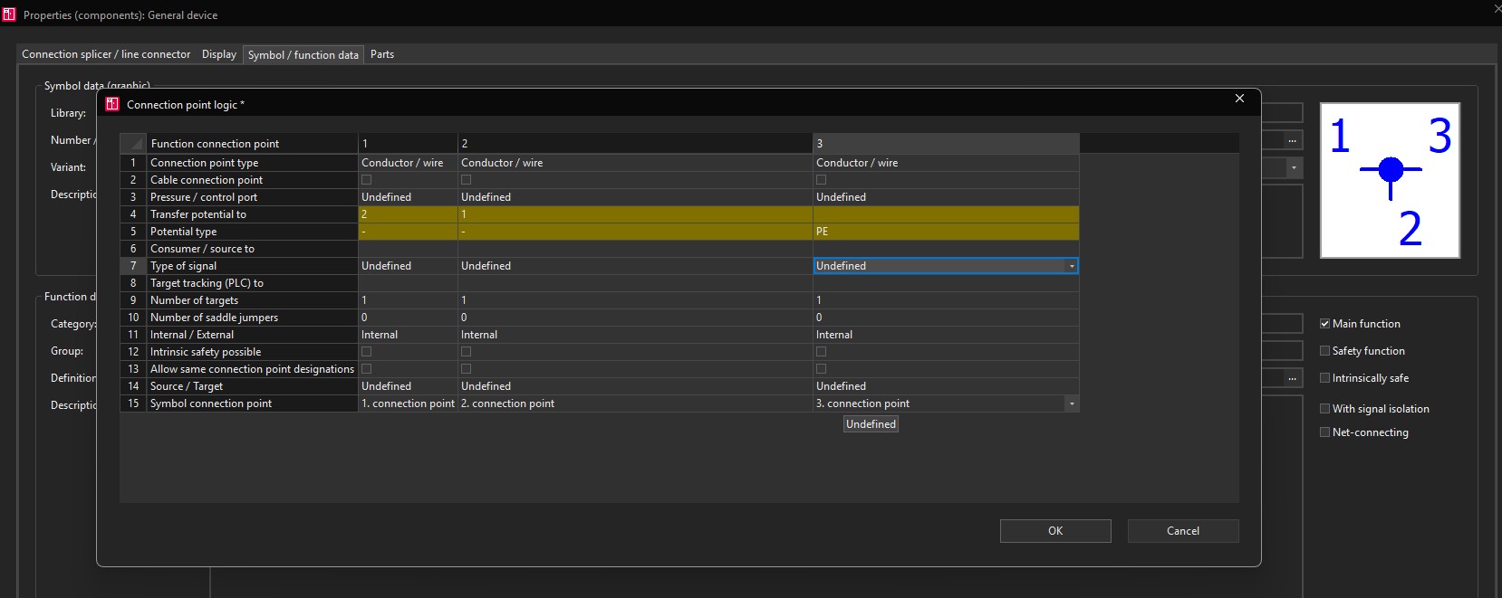

Ich mach das immer mit Symbol TE und stelle dann in der Logik die Potenzialtypen ein, lösche aber in der Symbollogik.
Leider hab ich eine englische Version, vielleicht hilft das...
