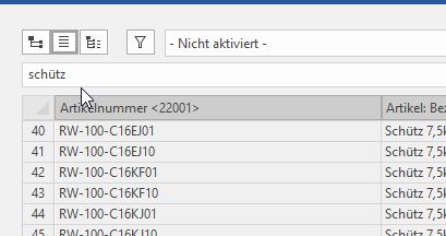

Hallo, folgendes Problem in P8_Version 2025 Update 2
ich habe die Artikelverwaltung geöffnet in der Listenansicht (alk-DB)
mit dem Eintrag Schütz im Suchfeld reduziere ich die Anzahl der Datensätze auf ca. 300 Stk
diese wähle ich alle aus mit der Tastenkombination Strg+A
wenn ich jetzt den Filter schütz entferne dauert es eine Ewigkeit bis P8 wieder verfügbar ist
danach ist P8 auch für andere Tätigkeiten auf ein Minimum gedrosselt
Wenn ich die Markierung zuerst auflöse und anschießend den Filter, dann ist alles ok.
kann das Verhalten jemand bestätigen?

Das ist unter 2026 auch so, und ich denke das ist richtig.
Wenn du den Filter abwählst, werden wieder alle Artikel in die Liste übernommen UND DIE MARKIERUNG BLEIBT DABEI BESTEHEN.
Weil die Markierung übernommen wird dauert es so lange.....

Ja, da hast du wohl Recht
wie kann man nur zuerst eine Auswahl markieren und danach den Filter entfernen,
das geht überhaupt nicht und als Strafe muss man Eplan abwürgen und neu starten.
Ich habe ein Ticket gelöst, das Problem konnte nachvollzogen werden,
habe folgende Antwort erhalten:
Generell wird es in den nächsten Eplan Versionen Optimierungen im Bereich der Listendarstellung geben.
