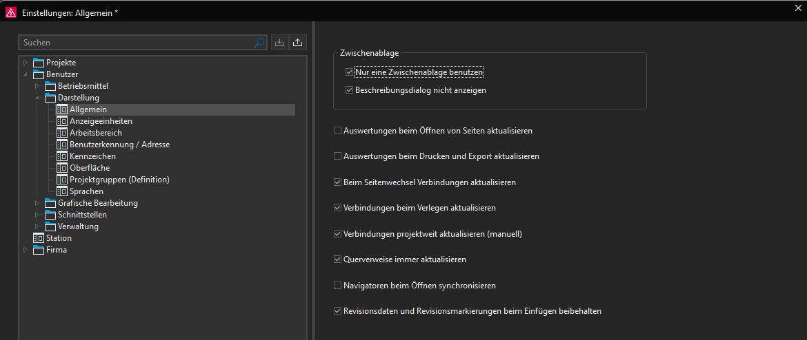

da unsere Benutzereinstellungen global eingestellt werden und mit jeden Neustart von Eplan auf ihren Standard gesetzt werden würde ich gerne über eine EPLAN-Aktion die Zwischenablage Einstellung ändern. Das ganze soll dann sozusagen Ein-und Ausgeschaltet werden können ohne jedes mal über die Einstellungen zu gehen.
Kann ich das ganze überhaupt in Eplan realisieren ohne ein Skript zu schreiben?
Wenn ja würde das über den Paramter: "XAfActionSetting /set:"?" /value:"?" /index:0" funktionieren?
Wie müsste dieser dann genau heißen, da ich leider keine Übersicht gefunden habe die die Werte der Einstellung bzw. Namen und Befehle mir aufzeigt.
Vielen Dank für eure Hilfe

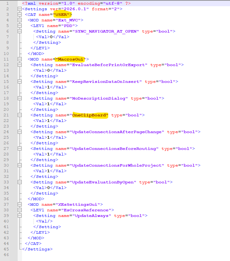

Es hilft den Knoten in den Einstellungen zu markieren und zu exportieren. Dann kann man die Namen der Settings auch lesen.
Ich denke du kommst auch nicht um 2 Knöpfe herum ohne Script. Aktivieren/deaktivieren
XAfActionSetting /set:"USER.MacrosGui.OneClipBoard" /value:"1" /index:0
https://www.eplan.help/de-DE/Infoportal/Content/Plattform/2026/Content/htm/availableactions_o_xafactionsetting.htm?Highlight=Aktionen%20XAfActionSetting

Top, funktioniert mit aus und einschalten. Danke auch für die Info wie man die Befehle rauslesen kann. Bin noch neu auf diesen Gebiet
