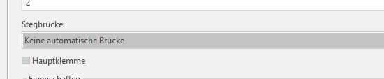

Hallo ihr Experten,
ich kämpfe aktuell mit der Darstellung der unterschiedlichen Brücken im Klemmenplan.
Es werden Stegbrücken und Drahtbrücken benutzt.
Im meinem Klemmenplanformular werden beide Arten von Brücken gleich dargestellt, was am Ende leider nicht nutzbar ist.
Anbei wie es in meinem Formular (Senkrecht) und in einem Original von Eplan (Waagrecht) aussieht. Dort erkennt man das es eine Drahtbrücke ist.
Als Auswertungsplatzhalter ist bei beiden das gleiche drin.
Vielleicht weiß einer etwas :-)

Bwi Klemmen wo eine Drahtbrücke angeschlossen ist, mach mal bei der Eigenschaft: Stegbrücke "keine Brücke" rein. Dann wird die Drahtbrücke bei den Zielen eingetragen.

erstellt am: 07. Mai. 2025 15:05    Editieren oder löschen Sie diesen Beitrag!  <-- editieren / zitieren -->   Antwort mit Zitat in Fett Antwort mit kursivem Zitat    Unities abgeben: 1 Unity (wenig hilfreich, aber dennoch)2 Unities3 Unities4 Unities5 Unities6 Unities7 Unities8 Unities9 Unities10 Unities
