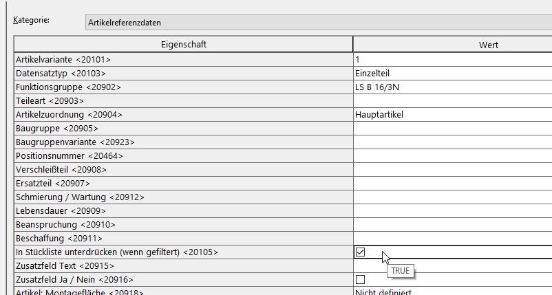

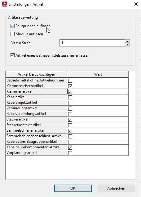

beim Exportieren der Stückliste werden alle verwendeten Artikel ausgegeben
Stücklisten-Navi > RMT > Exportieren  oder auch
Datei > Exportieren > Projektdaten > Betriebsmittel > Stückliste
Gibt es irgendwo Einstellungen dafür, dass ..
- nur die markierten Artikel exportiert werden
- keine Kabelartikel exportiert werden
- Baugruppen aufgelöst werden
- Artikel mit der Eigenschaft <20105> in Stückliste unterdrücken nicht ausgegeben werden
hier ist anscheinend die Ausgabe über Fertigungsdaten > Beschriftung viel flexibler, da hier die Filter zur Verfügung stehen.
