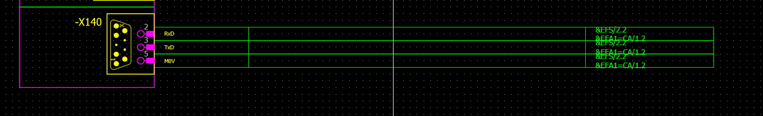

Habe kleines Problem und steh auf der Leitung. Wie kann ich es ändern das bei der SPS-Übersicht die QVW´s hintereinander angezeigt werden ? Finde die Einstellung nicht.....

beim Übersichtsquerverweis musst du den Positionsrahmen aktivieren
und anschließend den Haken setzen bei Umbrüche entfernen

Danke hat funktioniert.
