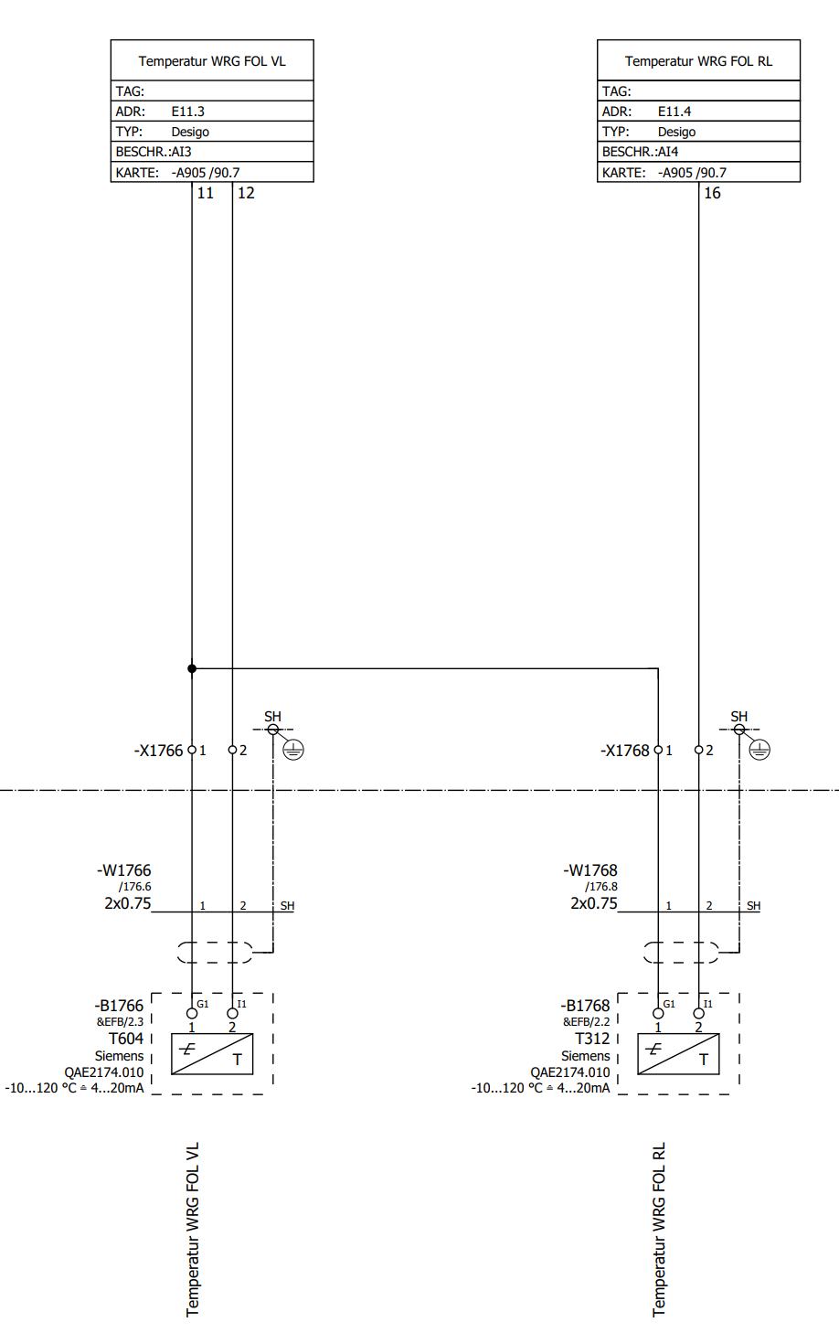

Guten Morgen zusammen.
Ich bin generell an der Optimierung unserer funktionsorientierten Makro-Darstellungen.
Bei Sensoren stosse ich auf die Problematik, dass die Sensor-Speisungen eines SPS Kanals für mehrere Sensoren verwendet werden.
Das ist beispielsweise bei den Siemens Desigo Analog-Eingangskarten der Fall, das Problem besteht aber herstellerübergreifend.
Eigentlich möchte ich dem Sensor ein einziges Fenstermakro zuweisen.
Nun habe ich aber die Problematik mit dem 24VDC+ (AV+) der von der SPS-Karte kommt und dann auf zwei Sensoren verteilt wird, die in der Theorie vielleicht funktionell nichts gemeinsam haben.
Gibt es jemand der damit schon Erfahrungen gemacht hat?
Mögliche Lösungsansätze:
AV+ Klemme bei beiden SPS Kästen zeichnen?
Mit Makrovarianten arbeiten (dann muss aber jedesmal schon definiert werden beim Platzieren ob es jetzt der erste oder zweite Sensor der Karte ist?
Gruss Domi

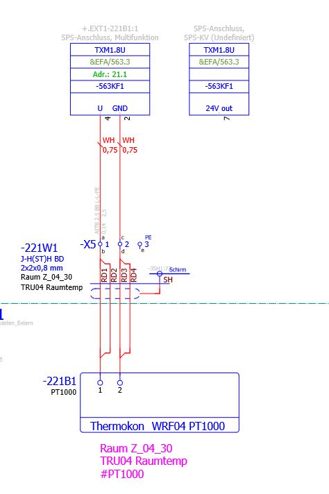

Hallo.
Bei Siemens Desigo habe ich es über separate Symbole für die Sensorversorgung gelöst.
MfG hahellbu
