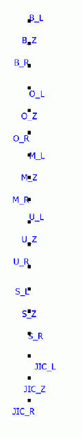

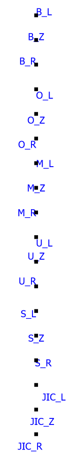

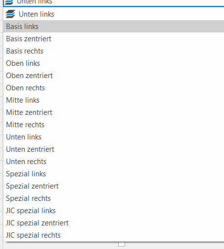

Wenn man einen Text (Ebene 108) mit der Ausrichtung "unten links" von einen Projekt in ein anderes kopiert, dann ändert sich dabei die Ausrichtung nach "oben links" -> siehe Anhang "EPLAN_Text_Ausgang" bzw. "EPLAN_Text_Ziel". Die Texte sind von oben nach unten eingefügt, wie die Reihenfolge im Dropdown-Menü der Eigenschaftsanordnung.
Gibt´s noch andere Einstellungen?
Sitzt da der Fehler vor´m PC oder in Monheim?
Frohes Schaffen!

Moin, ich würde mal auf vor dem PC tippen ;-) Kann es sein das die Ausrichtung auf "aus Ebene" steht?
Und in den beiden Projekten der Wert in der Ebene für die Eigenschaft Ausrichtung unterschiedlich ist?

Und schon passts wieder!
Danke, Sepp
