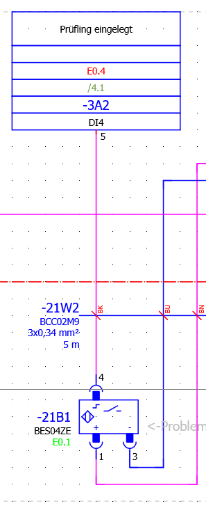

Wann werden die Blockeigenschaften aktuallisiert?
Projekt auswerten bringt keine aktualisierung des Wertes.
Danke.

Ich lasse mir eine Eigenschaft eines Symbols über die Verbindung am anderen Anzeigen.
Trenne ich die Verbindung wird nichts angezeigt.
Stelle ich diese wieder her, ist der alte Wert wieder da
Verbindungen Aktualisieren, keine Besserung.
Sybole und Blockeigenschaft vom funktionierenden Projekt übernommen, keine Besserung.
E-Plan ist nichts zum Essen.

irgendwo muss ja noch ein Fehler sein. Wie schaut die Seite und die Blockeigenschaft denn aus?

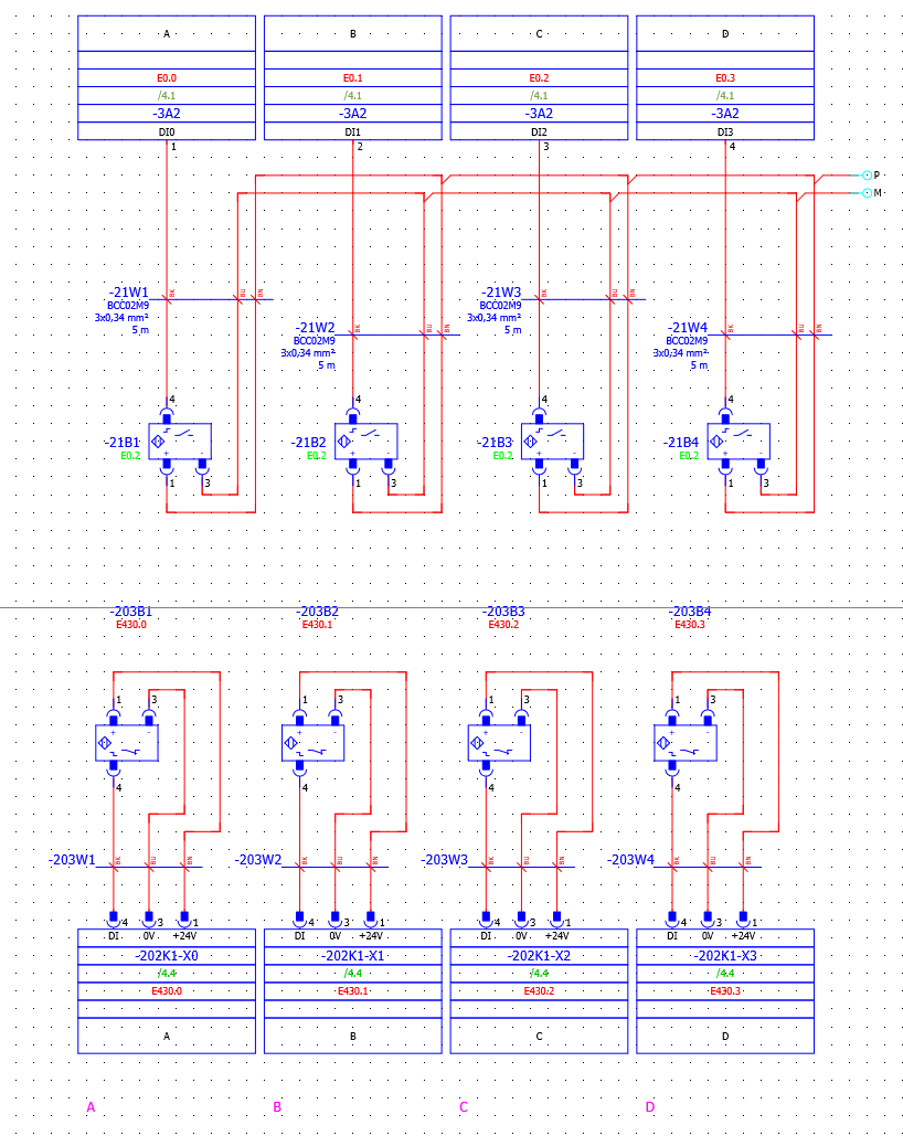

Hier ein Beispiel mit SPS-Adressen wie es sein sollte.

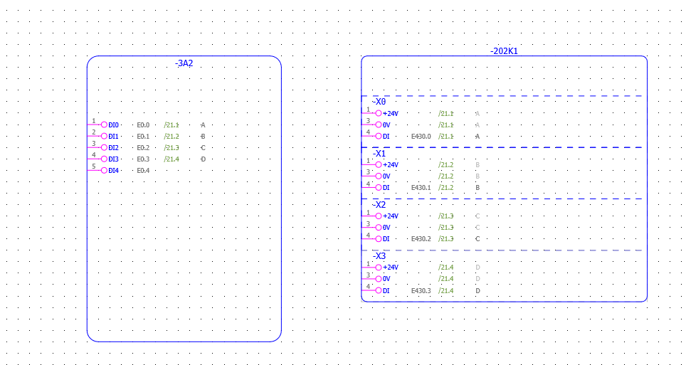

Hier mit Fehler.
Mir ist aufgefallen wenn ich die Übersichtsseite (BT ist auch Hauptfunktion) lösche spring es auf einen anderen Wert (E0.2).
Irgend was macht es aber was läuft Falsch.

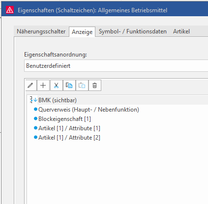

Ich versteh deine Blockeigenschaft nicht. Du möchtest doch nur zum nächsten Ziel (SPS Anschluss) und dort die Adresse. Heisst du zu Ziel über den Anschluss des Sensors und von dem Ziel läßt die dir die SPS Adresse Anzeigen. Warum willst du noch zu einer Allpoligen Darstellung? Das Ziel wäre ja dann flexibel, je nachdem welcher SPS Anschluss eine allpolige Darstellung hat. Daher klappt dein Beispiel nicht.

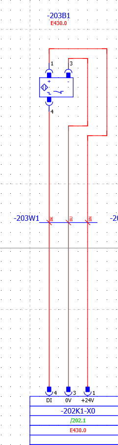

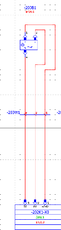

Ok anderes Beispiel: Blockeigenschaft Format[Allgemeine Betriebsmittel)[2] -> [20201<20005,0,0,0,0,0,0,0,0,de_DE,0,0,0,0,0,0,0,>]
Das sollte das BMK (identifizierend) ausgeben.
Es müsste "+1-21B1" anzeigen.
Macht es aber nicht. Warum?
Ich hab mal die Seiten aus aus beiden Projekten in ein neues Kopiert. (siehen Bilder)
Einmal geht es und einmal nicht.
