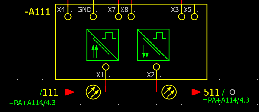

Habe kleines Problem beim erstellen einer BE. Will an einer SPS-Übersicht von dem angeschlossenen Anschluss das komplette BMK (mit =, + und Anschluss) holen und anzeigen lassen. Beispiel: SPS Anschluss 1 geht über Abbruchstelle auf Anschluss von Gerätekasten mit Stecker BMK. Auf dem Bild sieht man das Gerät und den Anschluss. Geht hier um den Anschluss X1 und X2 vom -A111. Das AKZ und OKZ kommt teilweise von Seite und Strukturkasten. Die Abbruchstelle 511 und 111 gehen auf den SPS-Anschluss. In der Übersicht soll bei diesem Anschluss das BMK (z. B. =XXX+XXX-A111:X1:.) angezeigt werden. Bin da nicht wirklich fit in BE´s erstellen. Hoffe einer kann helfen.

Schau mal ob das hier in die gewünschte Richtung geht:
[20203,1,1<20025,1,1<20048,1,0,0,0,0,0,0,0,de_DE,0,0,0,0,0,0,0,>>]
