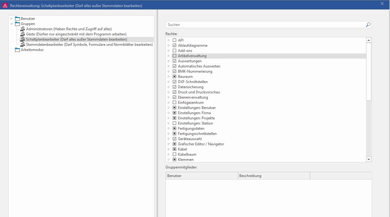

Moin zusammen,
Ich habe eine hoffentlich einfache Frage.
Wir möchten bei uns einen weiteren Benutzer anlegen. Allerdings soll dieser keine Änderungen an Normblatt, Formular, Artikel, ... vornehmen können.
Bin der Meinung, das ich dieses als Admin irgendwo sperren konnte. weis aber nicht mehr wo. Könnt ihr mir weiterhelfen?

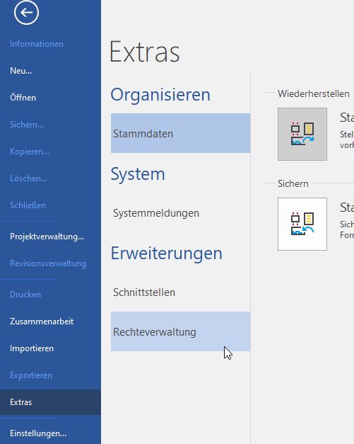

erstellt am: 25. Apr. 2025 08:39    Editieren oder löschen Sie diesen Beitrag!  <-- editieren / zitieren -->   Antwort mit Zitat in Fett Antwort mit kursivem Zitat    Unities abgeben: 1 Unity (wenig hilfreich, aber dennoch)2 Unities3 Unities4 Unities5 Unities6 Unities7 Unities8 Unities9 Unities10 Unities Nur für Hagen Rohde 10 Unities + Antwort hilfreich
Original erstellt von Ditter:
..Die gibt es aber als Zustzmodul, natürlich kostenpflichtig..
seit der Umstellung auf Subsciption ist dies als Zuckerl gratis dabei
Datei > Extras > Erweiterungen > Rechteverwaltung
Habe gerade gesehen, dass in Vers.2025 diese nicht zur Verfügung steht
Du verwendest Vers.2024 ? anbei die Bilder aus 2024

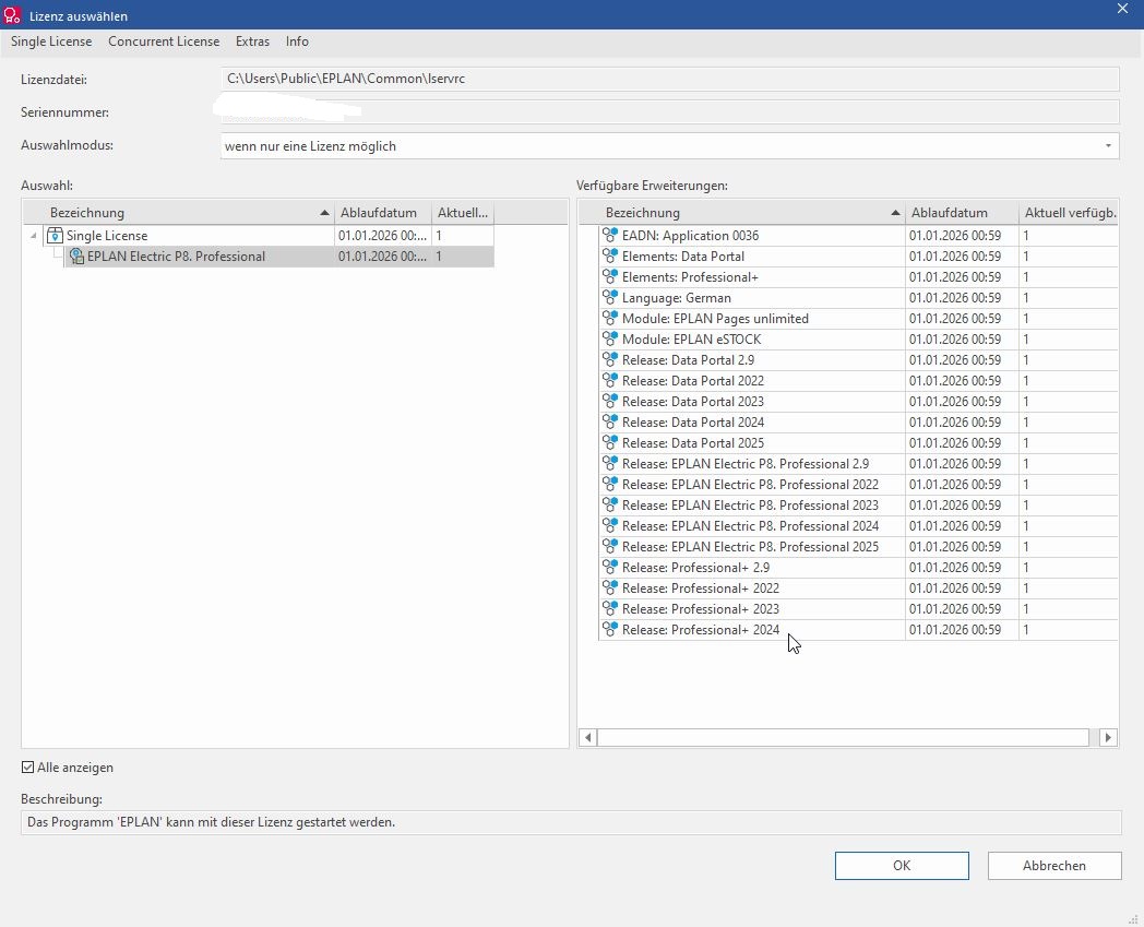

erstellt am: 09. Mai. 2025 10:05    Editieren oder löschen Sie diesen Beitrag!  <-- editieren / zitieren -->   Antwort mit Zitat in Fett Antwort mit kursivem Zitat    Unities abgeben: 1 Unity (wenig hilfreich, aber dennoch)2 Unities3 Unities4 Unities5 Unities6 Unities7 Unities8 Unities9 Unities10 Unities Nur für Hagen Rohde 10 Unities + Antwort hilfreich
Original erstellt von HOC:
Auch in der 2025 gibt es die Rechteverwaltung.
Unvorsichtige Elektriker werden schnell zu leitenden Angestellten.
HOC
Beiträge: 2079
Registriert: 14.06.2004
P8 Vers.2025 Update7
P8 Vers.2027 Update1
erstellt am: 09. Mai. 2025 13:42    Editieren oder löschen Sie diesen Beitrag!  <-- editieren / zitieren -->   Antwort mit Zitat in Fett Antwort mit kursivem Zitat    Unities abgeben: 1 Unity (wenig hilfreich, aber dennoch)2 Unities3 Unities4 Unities5 Unities6 Unities7 Unities8 Unities9 Unities10 Unities Nur für Hagen Rohde 10 Unities + Antwort hilfreich
Original erstellt von eCAT:
..Auch in der 2025 gibt es die Rechteverwaltung...
ja, war ein Problem mit der Lizenzierung
wurde in der Zwischenzeit vom Support korrigiert
