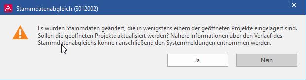

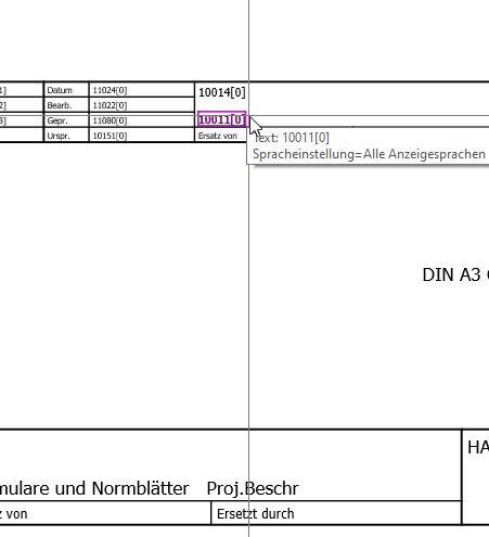

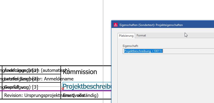

wenn man mit verschiedenen Normblätter arbeitet, kommt es schon mal vor, dass nicht alle verwendeten Sondertexte (Projekteigenschaften, Seiteneigenschaften) des Normblatts bekannt sind.
Stammdaten > Normblatt > Öffnen  zeigt dann die gewünschten Informationen
Doch leider wird dabei auch oft das Bearbeitungsdatum geändert, obwohl alle Fenster mit Abbrechen bzw. ESC beendet werden.
Dies ist natürlich bedauerlich für den Stammdatenabgleich.
Wir haben natürlich auch ein Formularprojekt mit einer Auswertung: Normblattdokumentation, aber hier stehen weniger Informationen drinnen
Wie löst ihr dieses Problem, oder seit ihr in der glücklichen Lage bei allen Projekten das gleiche Normblatt/Formulare zu verwenden?

Das Problem ist mir nicht unbekannt.
Das sicherste wird wohl sein, nicht "Normblatt öffnen", sondern "Normblatt kopieren" zu wählen, und das hinterher wieder zu löschen...

.. "Normblatt kopieren" zu wählen, und das hinterher wieder zu löschen...
Danke Werner,
bei diesem Menü Normblatt öffnen wäre eine Abfrage sinnvoll:
Sollen die Änderungen gespeichert werden?
Schön wärs - gibt ja auch so für allen möglichen Mist "Diese Meldung nicht mehr anzeigen" als Option...

Wir haben dafür Infoblätter, die dazu Auskunft geben, welche Eigenschaften verwendet werden.
