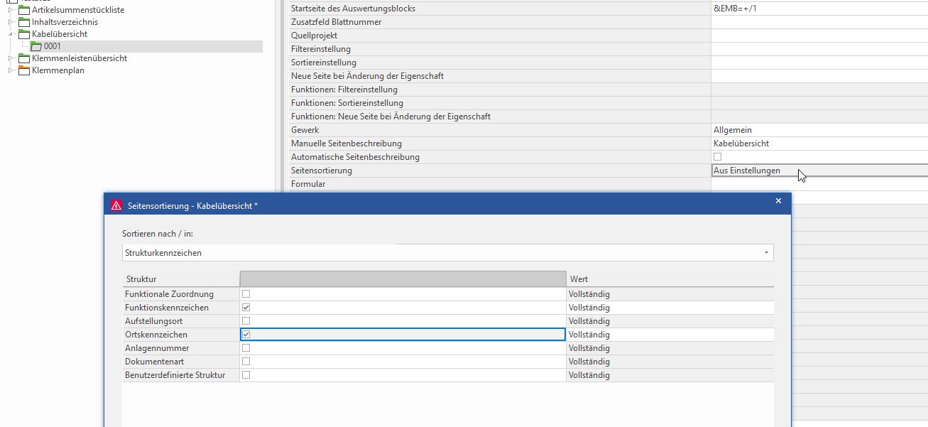

Bin mir nicht ganz sicher was du meinst, aber du kannst die Dokumente doch beliebig einsortieren (siehe Bild)
(Dokumentart von der Struktur VOR =/+)

du musst bei den Auswertung die richtige Einstellung anpassen

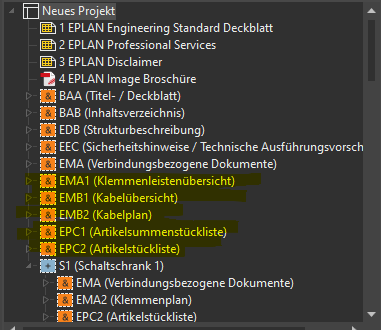

Ich habe zum Verständnis einen Screenshot angehängt. Die gelb markierten Dokumente sollen ans Ende, der Rest soll am Anfang bleiben.

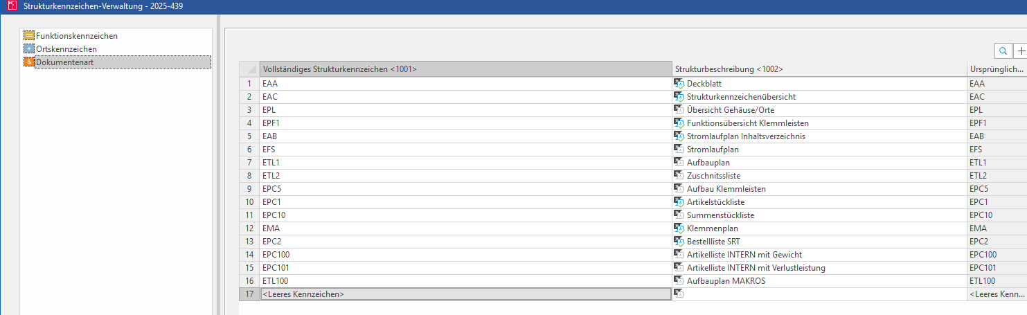

Wenn ich dich richtig verstehe, ist das Ortskennzeichen das einzige Unterscheidungskriterium. Deshalb wirst du wohl nicht darum herum kommen, ein Unterscheidungsmerkmal zu schaffen, obwohl du es nicht möchtest.
Bei denjenigen Dokumentenarten, die nach unten rutschen sollen, einen Dummy-Einbauort eingeben, dann in der Strukturkennzeichenverwaltung in der Kategorie Einbauort bzw. Ortskennzeichen den Dummy-Ort ganz nach unten schieben.
