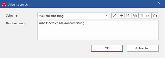

findet ihr die Lösung für das Abspeichern eines Schemas gut gelöst?
Ich habe z.B. den Arbeitsbereich als Schema HOC gespeichert und auch exportiert.
Wenn man später kleine Änderungen an der Oberfläche vornimmt, ist nicht ersichtlich, dass ein gespeichertes Schema HOC nicht aktuell ist.
Beim Umschalten des Arbeitsbereichs erhält man dann eine alte Ansicht.

Meinst Du mit "gespeichertes Schema" eines, welches Du exportiert hast?
Nun, da wird nur helfen, auch nach kleinen Änderungen das Schema zu speichern und auch gleich neu zu exportieren.
Früher (2.9) war halt das Speichern und exportieren gleich im Vordergrund, allerdings musste man standardmässig auch erst "Ansicht-->Arbeitsbereich" wählen.
Also ist jetzt der Wechsel des Arbeitsbereichs schneller, dafür versteckt sich das Genannte hinter "Arbeitsbereich bearbeiten"
Was besser ist? Gewohnheitssache fürchte ich...

Beim Arbeitsbereich besteht m. E. tatsächlich eine Bedienunsicherheit. In unseren Schulungen trichtere ich den Teilnehmern immer ein, immer zuerst auf Speichern zu klicken und erst dann auf einen Arbeitsbereich.
Natürlich ist es Gewöhnungssache, aber ich finde auch, der Befehl Speichern sollte mehr im Vordergrund stehen.

Nein, das Exportierte wäre erst ein Schritt 2
Intern: ev. Abfrage
Aktuell eingestelltes Schema und Ansicht stimmen nicht überein,
Soll das Schema gewechselt werden ohne aktuelle Ansicht zu speichern?
