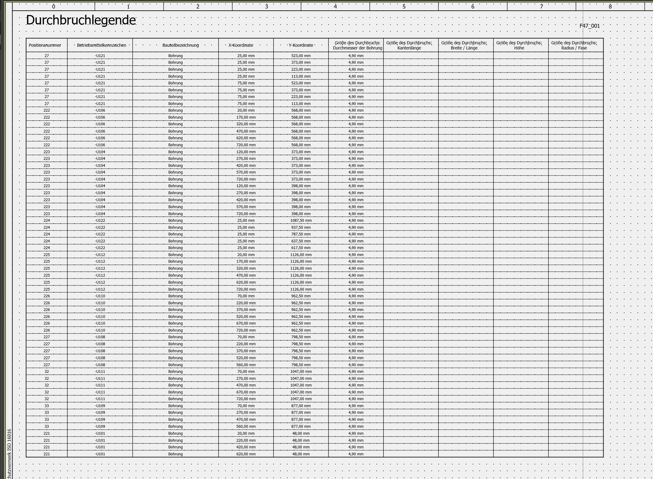

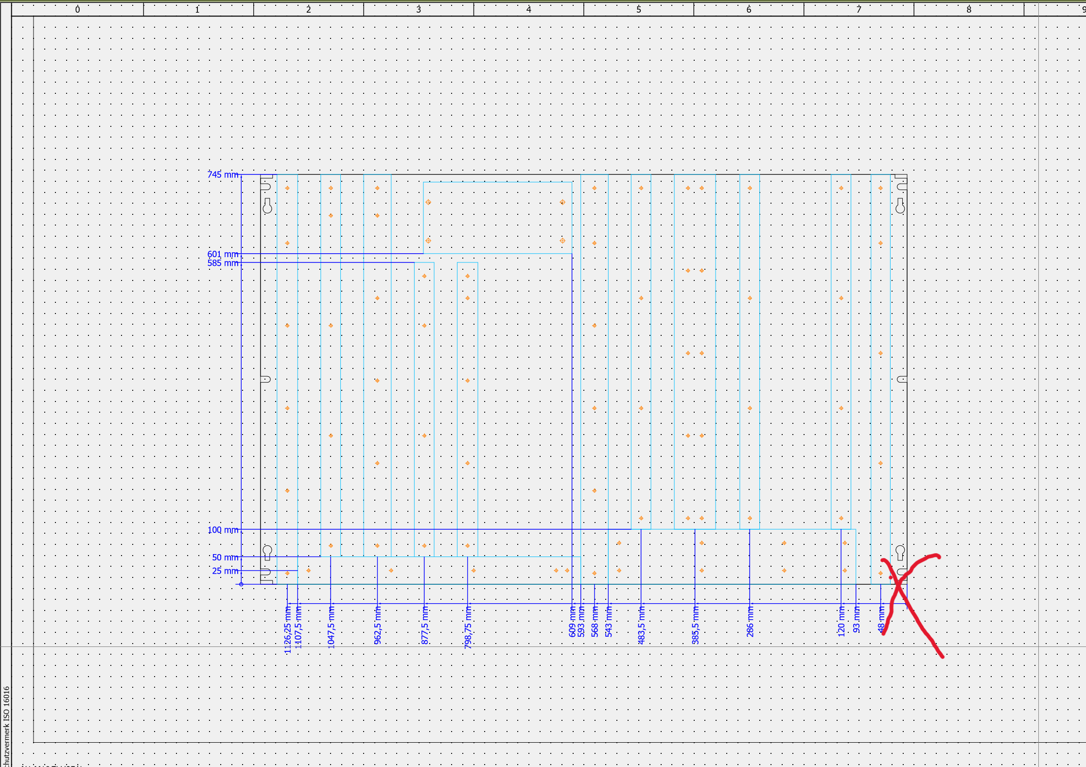

Kann man in einer 2D-Bohrbild Ansicht den "Maß-Nullpunkt" z.B. Unten Rechts in der ausgewerteten Ansicht anzeigen?
In unserem Fall werden keine Bemaßung für Bohrlöcher gemacht, da sich sonst keiner mehr auskennt.
Mit der Anzeige des Nullpunkts soll somit eine Bezugspunkt-Referenz für Durchbruchlegende hergestellt werden.

Wir platzieren sehr ungern "händische Sachen" in Auswerteseiten.
Wenn diese gelöscht und neu ausgewertet werden, (was durchaus mal vorkommt) sind die ganzen Markierungen weg. An unseren Schaltplänen sind teilweise bis zu 10 Personen beteiligt.
Vielleicht gibt's ja noch andere Ideen?

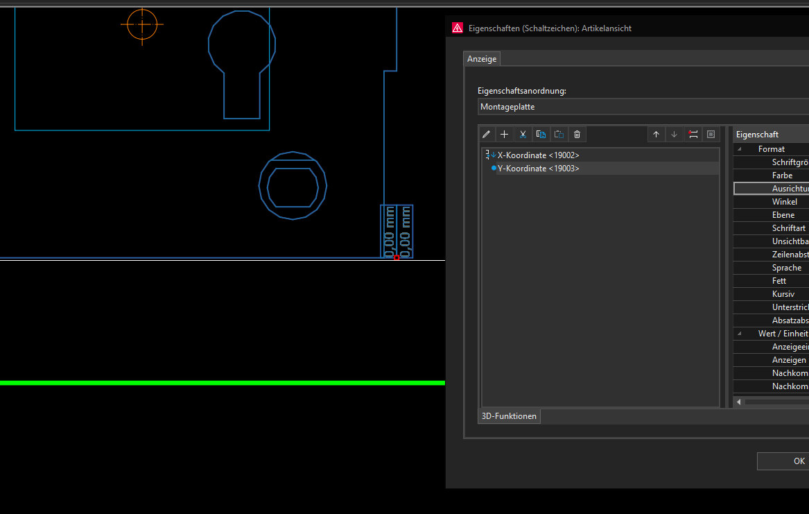

Im Schema "Modell-Ansicht: Bauteilbeschriftung <36507>" könntest Du für die Funktionsdefinition "Montageplatte" die Koordinaten anzeigen lassen, siehe Screenshot im Anhang.
Und ganz ehrlich: Ich habe im Moment keine Ahnung für was man diese Eigenschaften eigentlich braucht - aber es stünde das Richtige drin
Bei der Gelegenheit vielleicht auch die BMKs der Kanäle und Schienen anzeigen als Referenz zur Durchbruchlegende?
