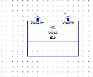

ich setze für ein Projekt die digitale Eingangskarte von Siemens ein 6DL1 131-6BH00-0PH1. Leider habe ich noch nie so richtig mit SPS-Komponenten in EPLAN gearbeitet und weiß deswegen nicht, wie man es am besten darstellt. Ich habe hier ein Beispiel von Siemens angehängt, wie der Digitaleingang ungefähr aussehen soll. Leider gibt es bei meiner EPLAN-Grafik, wenn ich den Artikel über das DATA-Portal in EPLAN einfüge, nur einen Anschluss für den Digitaleingang. Ich benötige aber zwei. DI.0 und UV0. Außerdem würde ich am Ende gerne eine Übersicht aller Anschlüsse darstellen, wo man dann auf die Seite springen kann, wo der Anschluss sich befindet.
Ich hoffe jemand kann mir weiterhelfen :-)

So,
au weia... da hat sich jemand an dem Makro ausgetobt, ich bin mal still sonst gibts einen Aufschrei der Data-Portal- Fanboys.
Die Übersicht kannst du auf eine Seite vom Typ Übersicht darstellen, das Makro dafür beinhaltet auch die Versorgungsanschlüsse. Die verteilten E's würde ich aus Symbolen neu erstellen.

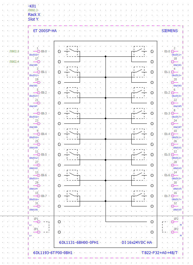

danke für deine schnelle Antwort. Wie hast du die Ansicht wie in png2 hinbekommen?
Bei mir wird immer nur ein Anschluss angezeigt.

ich habe nur die Übersicht platziert, da die recht brauchbar ist, wie auch die Funktionsschablone.

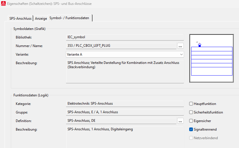

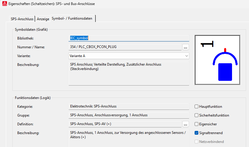

Für die Verteilte Darstellung nehme ich die beiden Symbole, Bilder 31 und 52 und markiere im SPS-Navigator den Anschluss 1 und 17 und sag bei Mausrechtsklick "Zuweisen".
Wenn man diese Karte öfter nutzt, würde ich das Makro im Makroprojekt ändern.

Kleine Anmerkung meinerseits zu den Symbolen:
bei ET200SP HA gibt es keine steckbaren Anschlüsse (so wie z.B. bei ET200M mit den Frontsteckern), so dass ich Symbole ohne "PLUG" verwenden würde...

Original erstellt von Werner T.:
Da hast du absolut Recht, danke für den Hinweis.
