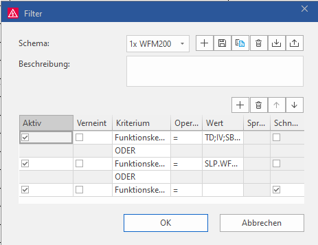

ich such eine Möglichkeit Auswertungsseiten auf die gefilterten Seiten des Seitennavigators anzupassen.
Das Problem ist z.B. das ich auch ausgeblentete Seiten im Inhaltsverzeichnis erscheinen.
Danke.

In der Auswertung des Inhaltsverzeichnisses den entsprechenden Filter einsetzen.

Original erstellt von Wieselding:
Der Seitenfilter besitzt auch die Möglichkeit der Schnelleingabe.
In den Auswetungsfiltern ist so etwas nicht vorgesehen.
Daher auch die Frage ob es da alternativen gibt die das ermöglichen.

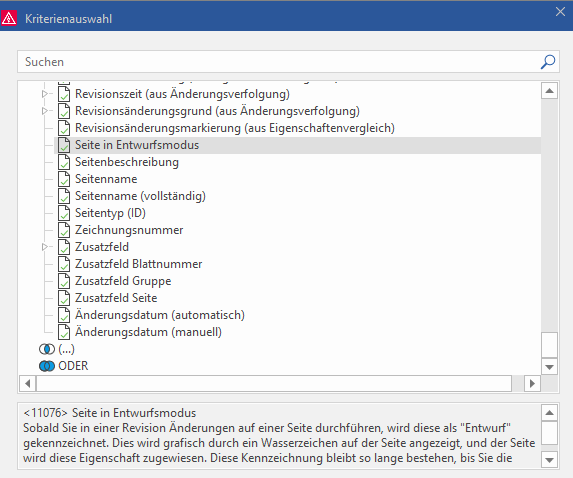

Hallo Henning
Mir hatte F.S. diese Frage beantwortet. Seither nutze ich die Möglichkeit in einem Script. Ist allerdings schon etwas kompliziert – aber genial.
https://ww3.cad.de/foren/ubb/Forum467/HTML/014739.shtml
Hast du Projektoptionen zur Verfügung? Dann kannst du damit Seiten ausblenden. Wenn du danach die Auswertungen aktualisierst, verschwinden die ausgeblendeten Seiten aus dem Inhaltsverzeichnis und deren Inhalt aus den jeweiligen Auswertungen.

Hallo Stringeater,
Projektoptionen hab ich nicht aber ich denke das das darauf hinausläuft.
Danke.
