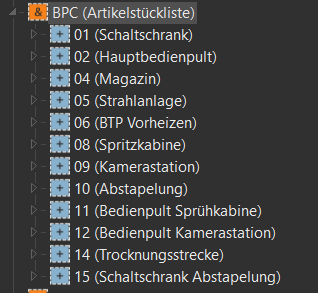

Moin in die Runde,
ich hätte eine Frage. Wie kann ich die enzeln gererierten Artikelstücklisten nach Ortskennzeichen
nach Excel expoortieren. Wie es für die Artikelsummenstückliste geht weiss ich, aber ist es so auch
einfach möflich?
Gruß Bernd

hallo,
direkt ins excel, da wird dir excel wahrscheinlich immer ein arbeitsblatt pro ort generieren.
entweder in excel sortieren oder zuerst in eine textdatei und die ins excel importieren

Ich weiß nicht, ob das in die Richtung geht, aber ich hab da mal was "gebastelt!"
Video

Original erstellt von apps4eplan:
Video
Danke Dir!!
Aber was ist das für ein Tool mit den Scripten?
Gruß Bernd

Das hab ich halt selbst einmal gebaut; Daten werden mit einem Beschriftungsschema exportiert und dann eingelesen, gruppiert, aufsummiert und nach Excel ausgegeben!
Und über eine kleine Konfig kannst halt variabel auf das Exportschema reagieren; nicht jeder hat die Stückzahl an der selben Stelle usw.
