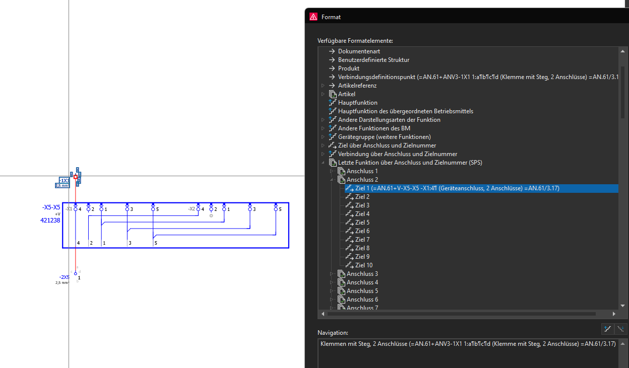

wie im Bild zu sehen ist habe ich zwei Klemmen über ein T-Stück verbunden. Über die Blockeigenschaft, die ebenfalls im Bild zu sehen ist würde ich jetzt gerne als Ziel die andere Klemme haben, also über das T-Stück direkt zur Klemme springen.
Gibt es hierfür eine Möglichkeit über die Formatelemente oder muss ich dafür etwas am Makro des T-Stücks ändern?
Ziel ist es am Ende Eigenschaften der 1X1 Klemme an der 2X5 Klemme anzeigen zu können. Dies muss allerdings so allgemein gehalten sein, dass es auch in anderen Konstellationen funktioniert.
Vielen Dank im voraus
