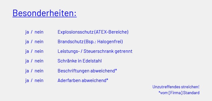

Hallo liebes Forum,
nachdem ich bisher durch recherche und lesen schon oft hier fündig geworden bin, versuche ich mein Glück heute mal mit einer eigenen Frage:
Ich möchte auf einer der Einführungsseiten gern Texte über eine Dropdown-Liste oder eine ähnliche Funktion auswählen.
Wie im Screenshot zu sehen geht es um Dinge wie...
Explosionsschutz (ATEX-Bereiche)
Schränke in Edelstahl
Aderfarben abweichend*    u.Ä., welche ich gern über eine einfache Auswahl mit [JA / NEIN] beantworten möchte.
Wie gehe ich hier am besten vor, dass ich diese "Auswahl" bearbeiten kann, ohne immer die Textfelder bearbeiten zu müssen?
Platzhalter-Texte oder -Objekte? Sondertexte aus Projekteigenschaften?
Habt Ihr ähnliche Anwedungsfälle oder verliere ich mich hier (mal wieder) etwas im Detail? Über ein ganz kurzes "How-to" oder Link zu einer Anleitung wäre ich super dankbar!

hallo,
platziere einfach ein makro mit wertesatz und lass den wertesatz (anker)
auf dem blatt, dann kann man immer wieder den wertesatz ausführen.
haben wir auch so bei verdrahtung für projekte mit 110V oder 230V oder amerikanische verdrahtung

Verstehe ich das richtig, dass ich ein Textfeld bzw die Platzhalterobjekte "allein" als Makro abspeichern soll?

Ich würde es so Probieren:
Textfeld, wie in Deinem Screenshot erstellen; Platzhalterobjekt damit verknüpfen; Nun wie Varianten mit Ja und Nein zu den Wertsätzen erstellen.
Mhhh... vielleicht kann ich sowar ja auch selbst gebrauchen... muss ich gegen später mal Testen
/edit: So habe ich mir das vorgestellt (siehe Anhang)

ich würde es definitiv über Benutzerbezogene Projekteigenschaften lösen.
Dort könnte man direkt ein Dropdown mit den möglichen Werten definieren und ich könnte später in der Projektverwaltung schön nach den Eigenschaften filtern.

ich fände auch Frank's Vorschlag gut.

ja als makro.
beim einfügen fragt eplan nach dem wertesatz oder wertesätzen.
ich habe das makro einmal auf eine seite platziert mit dem anker (bleibt bestehen).
das ist eine allgemeine seite mit verdrahtungsinfos bei uns.
je nachdem auf welches projekt ich die seite kopiere stelle ich den/die wertesätze um.
falls es wie frank sagt ausreicht mit den projekteigenschaften, ist auch eine sehr gute lösung (so wie immer von ideen von ihm).
