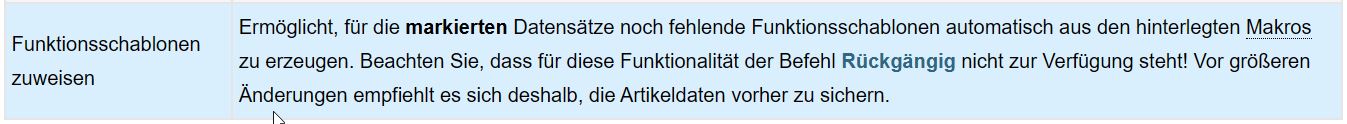

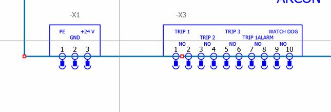

Moin zusammen,
ich habe einige Symbolmacros erstellt und nun die Artikel in der Artikelverwaltung angelegt.
Dort ist am Artikel auch das Symbolmakro eingetragen.
Was noch fehlt ist die Funktionsschablone. Diese, so dachte ich, kann ich automatisch erzeugen,
über das Kontextmenü eines Artikels->Funktionssschablonen zuweisen".
Meine Überlegung war, das EPLAN sich aus dem Symbolmakro die erforderlichen Anschlüsse holt
und in der Funktionsschablone ablegt. Dies ist leider nicht der Fall, es wird nur der Eintrag
für den Gerätekasten erzeugt.
Was mache ich falsch?
Arbeite sehr selten mit EPLAN, sorry ☺

Schau mal bei den Anschlüssen ob die auch das BMK vom Gerätekasten haben. Evtl. musst du diese einen Cursorschritt höher in den Gerätekasten machen.

ist das um deine Anschlüsse herum ein 2ter Gerätekasten im Gerätekasten?
Dann klappt dein Vorhaben so nicht.
Ich würde bei den Anschlüssen zum einen Das Stecker-BMK (hieß zumindest mal so mittlerweile glaub ich "Steckerbezeichnung" ) verwenden und für die Optik ein Rechteck, aber keinen Gerätekasten drum rum setzen.
Dieser sorgt dafür, dass du ein untergeordnetes Betriebsmittel erzeugst, welches wieder eine eigene Hauptfunktion / Artikel etc. möchte.
Kann manchmal gut sein, aber in deinem Fall so wie ich dein Bild interpretiere eher kontraproduktiv

Vielen DAnk für die vielen Antworten. Habe jetzt einiges ausprobiert und komme zu Ergebniss, dass es an meinen Symbolmacros liegen muss. Ich habe als Beispiel noch einmal einen ganz neuen Artikel in der Artikelverwaltung angelegt. In diesem Artikel habe ich einfach ein Makro eines anderen Herstellers eingetragen und dann den oben beschriebenen Weg über "Funktionsschablonen zuweisen" ausgeführt. Darauf hin hat EPLAN alle Anschlüsse automatisch in die "Funktionsschablone" eingetragen. Der Vorgang funktioniert, nur mit mmeinen eigenen Macros nicht.
An den Anschlüssen ist das BMK sichtbar (also zugewiesen) und der Kasten um den Anschlussblock ist nur ein rein grafisches Rechteck, kein Gerätekasten.
Selbst der Weg, über das Macro einen Artikel anlegen, wie oben beschrieben, zieht nicht alle Anschlüsse (Netzwerkeanschlüsse werden nicht beachtet) mit.
Stehe auf dem Schlauch. So ist das leider ohne Schulung. Habe heute Nachmittag noch einen Termin dazu. Werde berichten.

Hallo Nordlanden
habe gerade beide Varianten getestet, funktionieren alle
egal ob du dem Geräteanschluss ein BMK vergibst oder ob du die Steckerbezeichnung <20406> verwendest
Kontrolliere beim Betriebsmittel die Darstellungsart ob Allpolig
