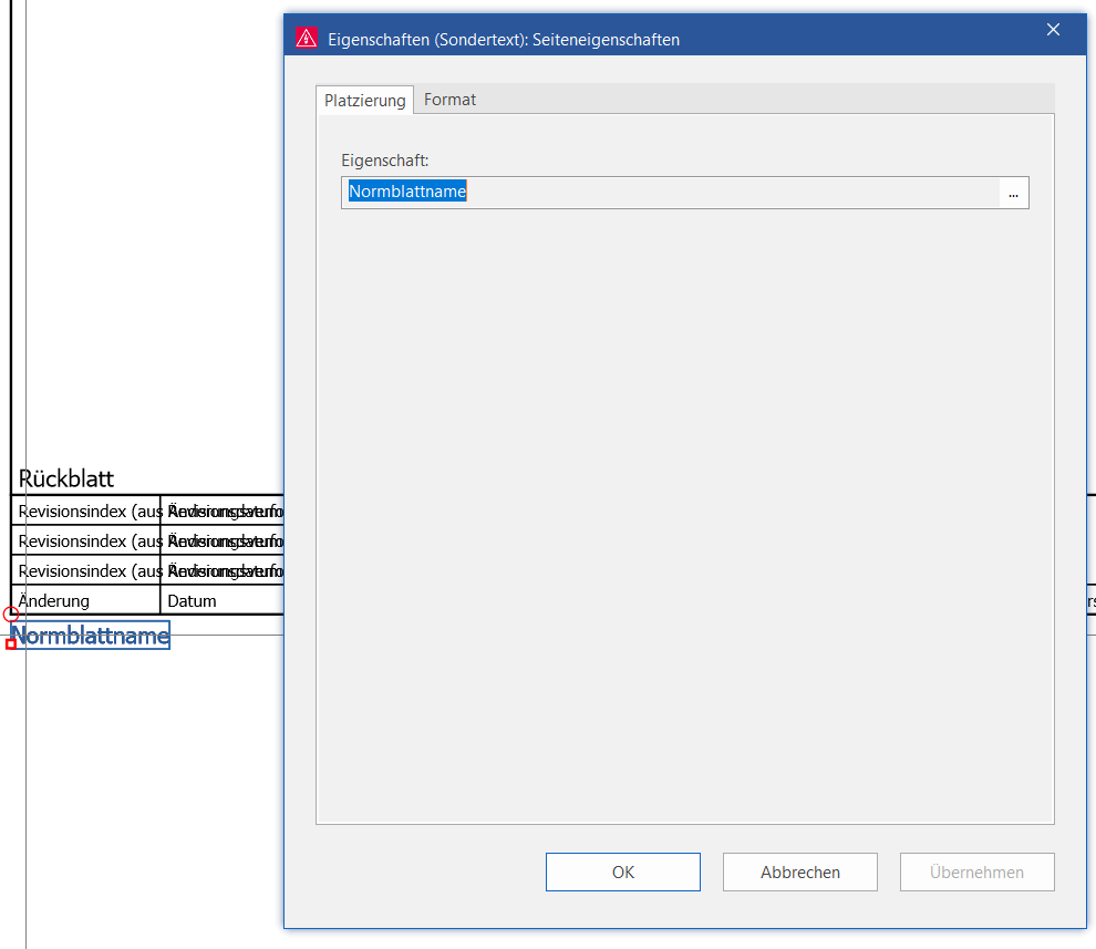

Servus bayernand!
Kann man den Namen des Standard-Normblattes, das man über
-> Einstellungen/Projekte/Projektname/Verwaltung/Seiten
einstellt, am Normblatt darstellen?
Bei mir funktionierts mit dem Sondertext "Normblattname" aktuell nicht.
Wenn man bei den Seiteneigenschaften ein Normblatt einträgt, wird dieser Name angezeigt.

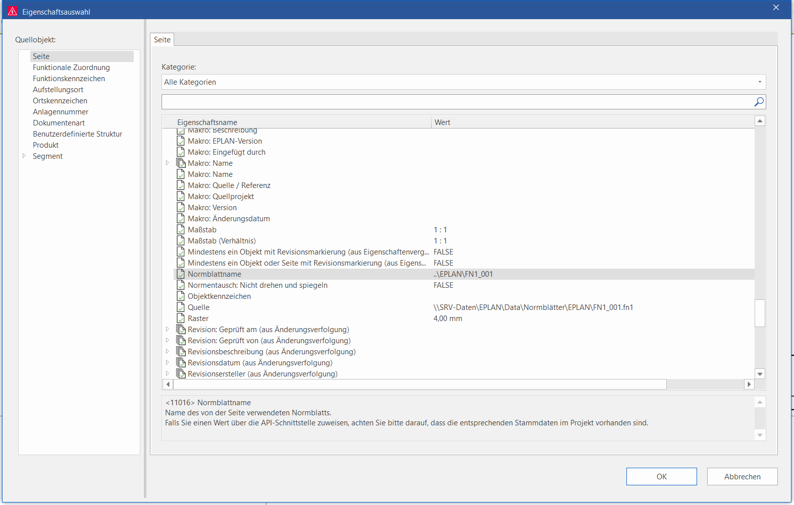

Danke für den Hinweis, aber den Text <18000> kann ich nicht als Platzierung einfügen...
-> "Platzierung.jpg": der Normblattname soll hier dargestellt werden
-> "Eigenschaftsauswahl": Im Normblatt-Editor findet sich diese Darstellung, im Projekt ist´s hier leer...
Wenn man im geänderten Normblatt die Auswahl in den Seiteneigenschaften einrägt, dann zeigt er den Namen an

das funktioniert so nicht, da liegt ein Denkfehler vor.
Schreibe einfach per Text den Normblattnamen in das Normblatt und fertig!

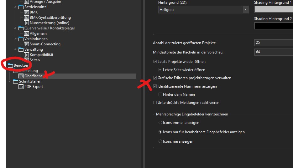

Die <18000> zeigt die eindeutige Eigenschafts-ID an.
Diese IDs kannst Du in den Usereinstellungen einschalten.

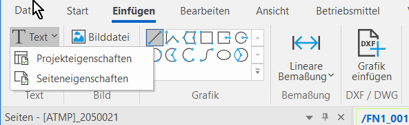

Ja, es geht, und zwar ist das eine Normblatteigenschaft.
Unter Stammdaten > Normblatt > kopieren
ein beliebiges Normblatt wählen und sofort unter neuem Namen speichern (Grundregel für alle IT-Anwendungen: Ändere nie im Original)
einfügen Sondertexte > Auswahl Normblatteigenschaften

Ditter hat recht, wieder was dazu gelernt.
Der Menüpunkt "Sondertext" ist bei geöffnetem Normblatt unter "Bearbeiten" bei "Normblatt" zu finden.
