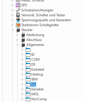

Guten Morgen,
wir haben auf Eplan 2025 umgestellt und ich bin nicht mehr in der Lage in der Artikelverwaltung die Darstellung so zu konfigurieren, dass in der Baumdarstellung keine Rücksicht auf Hersteller genommen wird.
Ich häng einen Screenshot dazu.
Weiß jemand wie man im 2025er die Baumdarstellung konfigurieren kann?
Unter "Darstellung konfigurieren" hab ich keinen Zugriff auf die Baumstruktur.

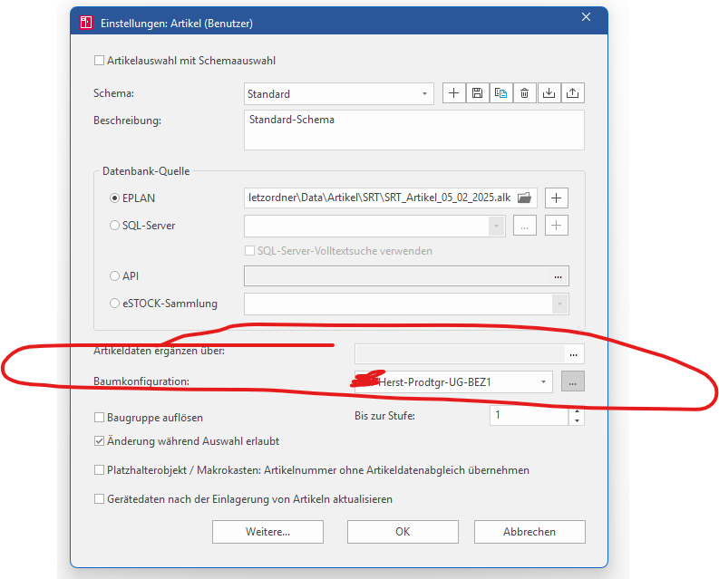

erstellt am: 07. Apr. 2025 09:03    Editieren oder löschen Sie diesen Beitrag!  <-- editieren / zitieren -->   Antwort mit Zitat in Fett Antwort mit kursivem Zitat    Unities abgeben: 1 Unity (wenig hilfreich, aber dennoch)2 Unities3 Unities4 Unities5 Unities6 Unities7 Unities8 Unities9 Unities10 Unities Nur für hual 10 Unities + Antwort hilfreich

Vielen Dank,
das wars auch schon,
sogar meine alte Konfiguration als schema zum Aktivieren vorhanden.
