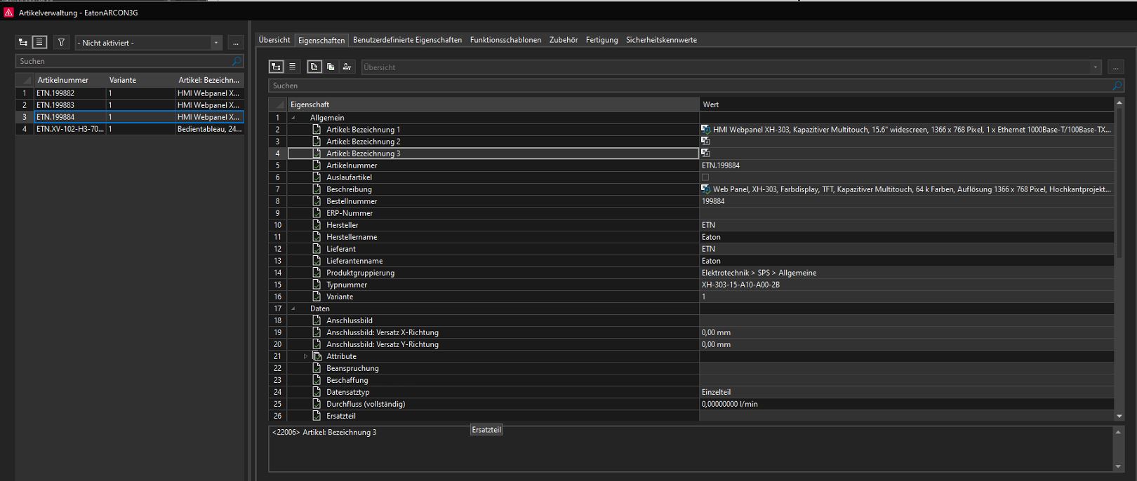

Moin zusammen,
ich lege gerade neue Artikel an die es im Portal noch nicht gibt.
Nach der Neuanlage in der Artikelverwaltung möchte ich mir die Arbeit sparen und die Werte (Merkmale) wie z.B. Hersteller etc. nicht von HAnd füllen, sonder über eine vorhandene XML Datei einlesen.
Die XML-Datei kann ich aus einer mir vorhandenen Herstellerdatenbank per BMEcat ausgeben.
WIe kann ich diese DAten in EPLAN einlesen? Ich finde keinen Buttun wie z.B. "Import XML" in der Artikelverwaltung.
System: Electric P8 prof.. Version 2023
Danke und schöne Grüße
F.S.

hast du nicht unten in der Artikelverwaltung einen Button "Extras"?
dort gibt es "Importieren...", sogar für BMEcat oder auch XML.
grüße

Moin Frank,
ja diesen Button habe ich gesucht. habe ständig im Kontexmenü des Artikels gesucht☺.
Der Import hat allerdings nicht geklappt.
Muss mal schauen, wie die Datei aufgebaut ist aus der anderen Datenbank.
Die Daten liegen nur im ETIM Klassifikationsformat vor.
Weißt du, wo ich eine BEschreibung finde, wie die Datei aufegaut werden muss?
Habe auch beim EPLAN Support schon angefragt.
Melde mich hier, wenn ich Antwort habe.

Wenn Du einen bestehenden Artikel wieder exportierst, müsstest Du genau den Aufbau sehen, oder?!

Ja, diesen Weg werde ich auch gehen. Werde einen vorhandenen Artikel ausgeben und dann die Datei für den Import so anpassen.

Für diejenigen die hier später noch einmal hereinschauen. Jetzt funktioniert der Import des XML-Files. Aussschlaggebend war die richtige ANgabe der "Build-Nr." und sehr wichtig ein Eintrag im Merkmal "PARTNR", weil dieser wohl zum identifizieren benötigt wird.
