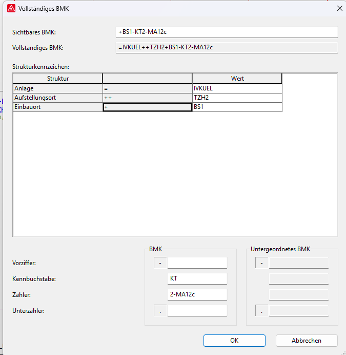

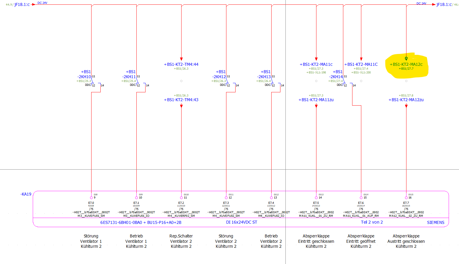

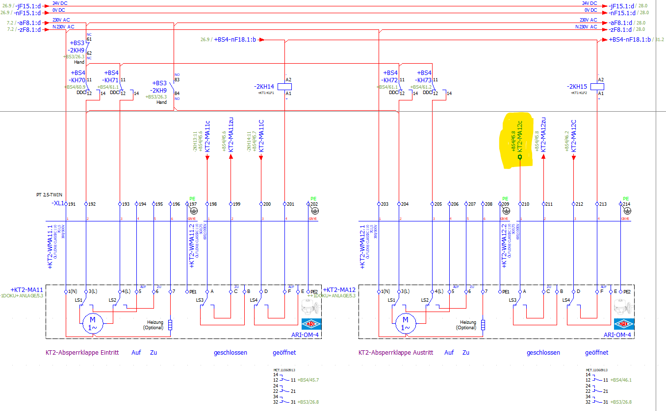

Hi Leute vielleicht kann mir wer helfen von euch und zwar wollte ich für unsere Monteure bzw Schaltschranbauer die BMKs der Abbruchkanten automatisch so Beschriften dass sie eine kombi aus Ziel und Quelle bilden damit schon an der Abbruchkanter ersichtlich ist wo hin die Ader geht und da dies noch nicht schwer genug ist, soll dann auch noch die Beschriftung automatisch erfolgen und die am besten fertig hinterlegt im Basisprojekt oder muss ich das weiterhin Manuell machen?
Im prinzip halt man Nummerriert die ABbruchkanten durch damit sie zusammen gehören und dann ka per skript oder so werden alle so umbenannt damit Quelle und Ziel als BMK + der Standard Querverweis dann dort steht.

Leider ist dies nicht was ich versuche ich stelle mal bilder rein damit ich mehr Kontext dazu liefern kann. Es geht mir darum das BMK der Abbruchstelle Automatisch Beschriftet zu haben

Automatische Beschriftung ist an Abbruchstellen nicht möglich.
Die werden automatisch einfach durchnummeriert.
Ich würde den Vorschlag von cad_hans nutzen.
Allerdings gibt es dafür auch eine Projekteinstellung:
Projekteinstellung -> Querv. / Kontaktspiegel -> Abbruchstellen -> Zielanzeige an Paarquerverweisen aktivieren
Dann zeigt er das Gegenziel an den Abbruchstellen. (Name ist echt nicht gut gewählt von EPLAN.)
In den Ebenen kannst du dann einfach das BMK der Abbruchstelle ausschalten und ggf. das Schema der Eigenschaftsanordnung der Abbruchstellen anpassen und abspeichern.
