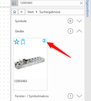

Im Einfüge Zentrum:
Wenn ein Artikel mehrere Varianten hat ist oben rechts eine Zahl in einem Kreis. Wenn du da drauf klickst, dann kannst du die gewünschte Variante auswählen.
Dies ist bei "Geräte" oder bei "Fenster-/Symbolmakros" möglich.

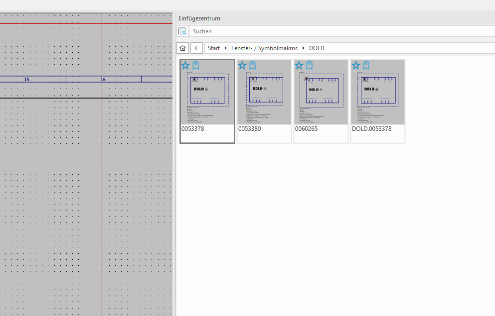

erstellt am: 03. Apr. 2025 15:29    Editieren oder löschen Sie diesen Beitrag!  <-- editieren / zitieren -->   Antwort mit Zitat in Fett Antwort mit kursivem Zitat    Unities abgeben: 1 Unity (wenig hilfreich, aber dennoch)2 Unities3 Unities4 Unities5 Unities6 Unities7 Unities8 Unities9 Unities10 Unities
Danke für deine Antwort.
Leider scheint mein Eplan 2025 schon jetzt etwas kaputt zu sein. Siehe Bildchen.
Aber ich fange ja gerade erst an, bestimmt ist irgendwo ein kleiner Haken hinter irgendeinen versteckten Klapp-Menü, das ich hätte aktivieren müssen. Oder noch in den Einstellungen .... ich kenne das inzwischen von Eplan .... Versionswechsel brauchen immer etwas Lehrzeit und sehr viel Geduld bis es wieder passt
LG Petra

Sollte die Zahl nicht innerhalb weniger Stunden auftauchen würde ich den EPLAN Support kontaktieren.

Hast du schon versucht, die Makrosammlung zu aktualisieren? Das ist ein neues Verzeichnis/neue Datenbank, die Eplan im Makro-Ordner anlegt.
->Menüband > Stammdaten > Makros > Makrosammlung, aktualisiert die Datenbank, und
-> Einfügezentrum > Fenster-/Symbolmakros, Linksklick in das Fenster und F5 drücken, aktualisiert die Anzeige im Einfügezentrum.
Notfalls mit Windows-Explorer zum Makroverzeichnis navigieren. Dort muss es eine Datei "Macros_2025.mlk" und ein Ordner "Macros_2025.mdb" geben.
Wenn ja, diese löschen und ein Projekt neu öffnen, ggf. Eplan neu starten. Eplan legt die Makrosammlung von selbst wieder neu an.
Wenn nein, Meldung an Support.

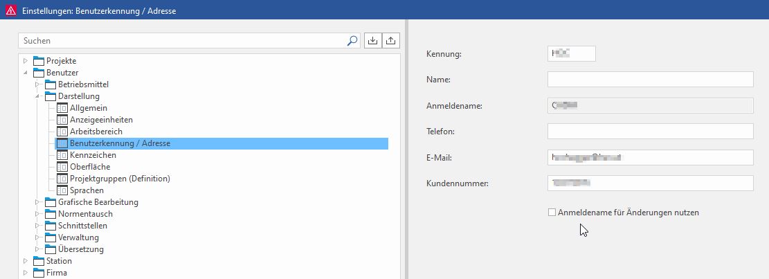

Hallo, da kannst tagelang warten
ist lt. Support ein Problem, welches sich in 2025_Update1 eingeschlichen hat.
vorübergehende Lösung:
in den Einstellungen musst du vorübergehen den Windows-Anmeldenamen verwenden
Problem wird erst mit Update2 behoben.

Was genau muss da eingestellt werden ? Vielleicht mal Bild oder so ? Müssen das alle EPLAN User dann machen ? Nervt hier teilweise richtig. Kein vernünftiges Arbeiten mehr möglich
HOC
Beiträge: 2068
Registriert: 14.06.2004
P8 2.9.4 Update15
P8 Vers.2027
erstellt am: 07. Apr. 2025 10:08    Editieren oder löschen Sie diesen Beitrag!  <-- editieren / zitieren -->   Antwort mit Zitat in Fett Antwort mit kursivem Zitat    Unities abgeben: 1 Unity (wenig hilfreich, aber dennoch)2 Unities3 Unities4 Unities5 Unities6 Unities7 Unities8 Unities9 Unities10 Unities Nur für Petra S 10 Unities + Antwort hilfreich
Original erstellt von django:
.. Müssen das alle EPLAN User dann machen ? ..
Hallo django
ist nur bei Version 2025 Update 1 erforderlich, wenn das Aktualisieren nicht funktionieren sollte
einfach den Haken setzen bis die Aktualisierung erledigt ist

Hallo, Update 2 ist da und somit das Problem gelöst
Makros
Wenn in den Einstellungen die Benutzerkennung aktiviert war, dann konnte es unter bestimmten Bedingungen dazu kommen, dass die Makrosammlung nicht mehr aktualisiert wurde. Dies wurde behoben.
2025 Update2
