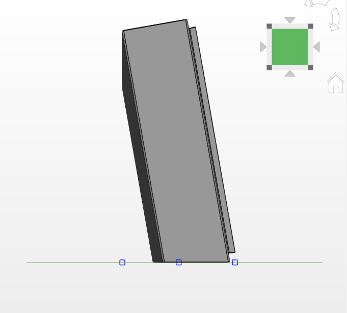

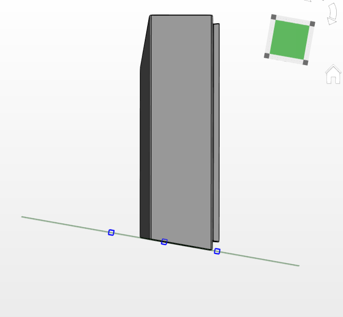

Moin zusammen,
ich habe eine Frage, vielleicht bin ich auch doof und stehe auf dem Schlauch.
Ich habe einen Schrank als Step Datei.
Diesen lege ich gerade an und definiere alle Flächen.
Die Einbaufläche unten ist schräg.
Das will ich aber nicht.
Die soll gerade.
Sodass ich die Ansichten in den Modelansicht nachher korrekt darstellen kann.
Wie geht das?
Im Anhang zwei Bilder.

dafür gibt es die Eigenschaft: "Modell-Ansicht: Blickpunkt auf Montagefläche beziehen", jedoch funktioniert dies in der Plattform 2025 nicht.

Hallo zusammen.
Mein Vorschlag:
Nimm die Deckelinnenseite für deine Einbaufläche und verschiebe die Einbaufläche nach unten.
Das sollte den gleichen Effekt haben.

oder die Einbaufläche auf die Rückseite legen..

Das hilft ja aber auch nicht dabei, "gerade" auf die zu bestückende Fläche in der Modellansicht zu sehen und sie akkurat bemaßen zu können.
Ist nur die Frage, ob EPLAN diesen Haken der dafür sorgt in Version 2025 vergessen hat oder wieder wegoptimiert hat.
Ich war damals (bei Version 1.4 oder 1.6 mein ich) extrem froh als der entwickelt worden ist.

Der Haken ist schon da, in der 2024 funktioniert er, in der 2025 funktioniert er nicht, in der 2026 soll er wieder funktionieren.
