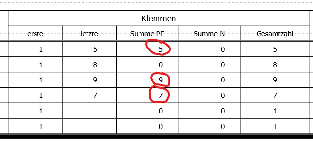

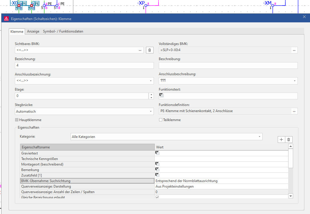

ich hab ein kleines Problem mit dem Formular "Klemmleistenübersicht".
Zeile 1 hier sollte eine 3 stehen
Zeile 3 hier sollte eine 0 stehen
Zeile 4 hier sollte eine 0 stehen
Das Problem ist das ich für Summe PE und N nicht die Option "Hauptklemmen" habe.
Unter den Blockeigenschaften habe ich nichts gefunden was die Bedingung erfüllt.
weis jemand einen Rat?

Als was sind die Klemmen denn definiert?

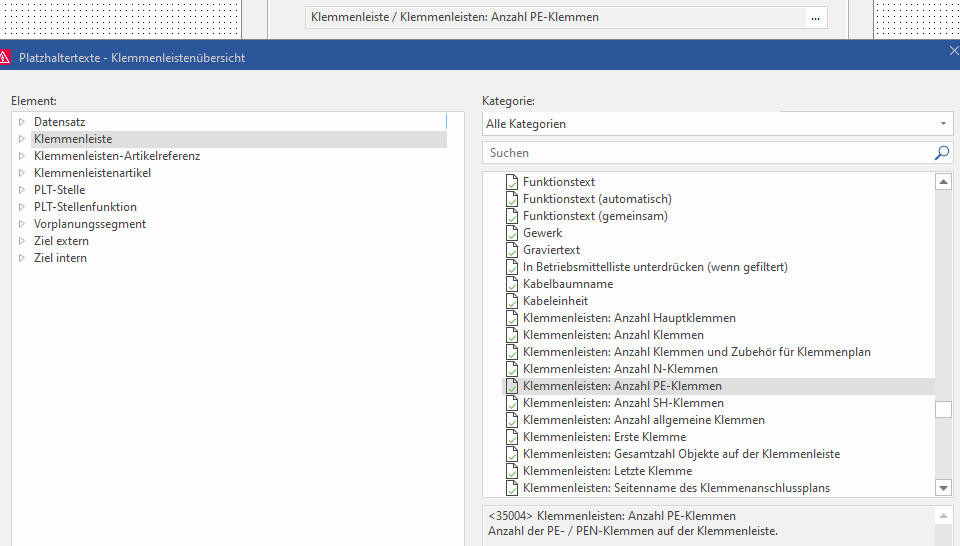

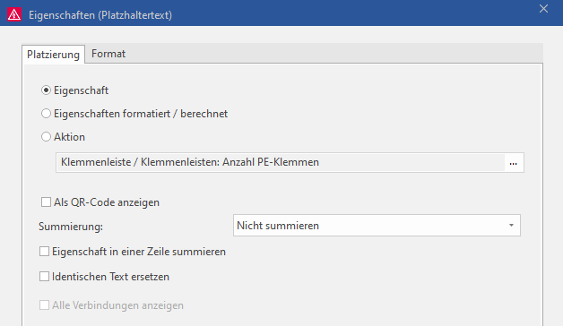

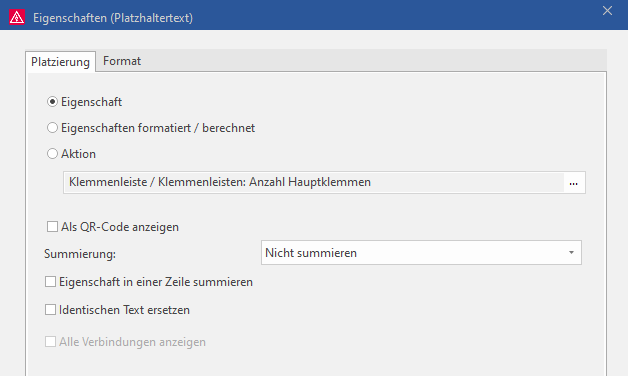

Die Einstellungen der drei Platzhaltertexte.
E-Plan ist nichts zum Essen.

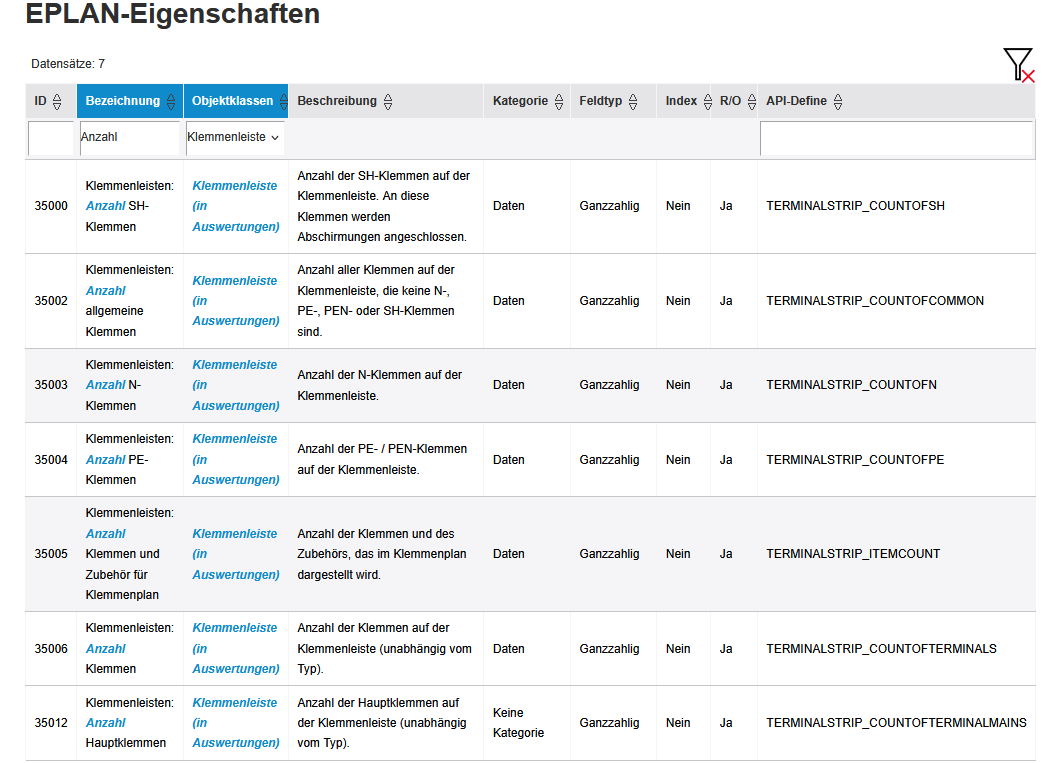

Und das sind die Auswahlmöglichkeiten.
Hier erkennt mann das anscheinend N, PE und SH Klemmen immer nur Hauptellemente sein sollen.
Bei Normalen Klemmen werden Unterschiede gemacht.

Noch einmal: wie sind die Klemmen definiert?
Rechtsklick auf die Klemme-> Eigenschaften -> Symbol -/Funktionsdaten -> Funktionslogik -> Definition -> 3-Punkte Menü. Hier die Klemme auswählen und dann definieren ob's N, PE, SH oder eine allgemeine Klemme ist.
Wenn das auch bei den Klemmenartikeln korrekt hinterlegt ist, funktioniert es auch. Dafür muss aber jeder Klemme ein Artikel hinterlegt sein und nicht einfach nur bei einer Klemme die Zähler hochdrehen.

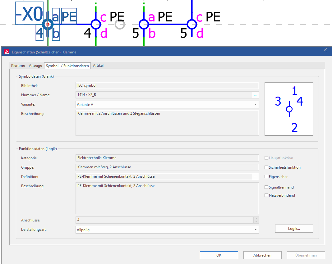

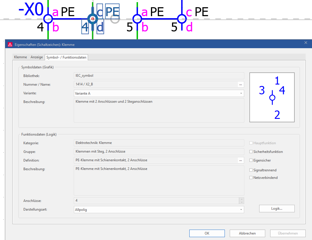

Beispiel -X0:4 ist eine "ZDK 2,5PE"

könntest Du vielleicht mal einen Screenshot vom Klemmennavi und von der dazugehörigen Klemmleistenübersicht zeigen?
Geht es darum, dass die zuletzt gezeigte PE-Klemme -X0:4 2x gezählt wird?
Das würde mich nicht wundern - sind ja auch 2 Funktionen...

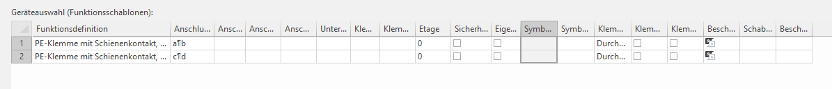

Potenzialverteilerklemmen sind KEINE Doppelstockklemmen!!!!
Habe ich hier im Forum  ca. 1 Dutzend mal erklärt.
Alle Klemmen-Darstellungen Etage=0.
alle Klemmendarstellungen bekommen dieselbe Klemmenbezeichnung,
eine ist Hauptklemme, die andere nicht.
Leider zeigst du die Etagen nicht.
Die Funktionsschablonen im Artikelstamm wären auch hilfreich.

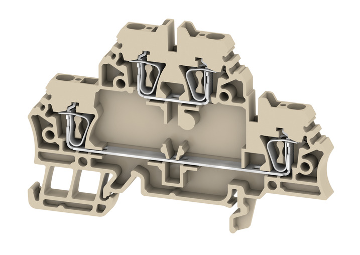

Ok PE ist ein blödes Beispiel aber es betrift auch die ZDK 2,5 und das ist eine Doppelstockklemme.
Die Ebenen sind auf 0

Du hast in der Artikelverwaltung 2 Klemmen mit je 2 Anschlüssen eingetragen. Tatsächlich ist es aber nur EINE Klemme mit 4 Anschlüssen.
Vielleicht ist das die Lösung.
Zu der ZDK 2,5:
Wenn das tatsächlich eine Doppelstockklemme ist (habe ich nicht geprüft), dann müssen die Etagen 1 bzw. 2 heißen, 1 ist unten, 2 ist oben und damit auch die Hauptklemme und muss somit in der Funktionsschablone an erster Stelle stehen.
Merke:
Potenzialverteiler haben NUR die Etage 0,
Mehrstockklemmen haben NIE die Etage 0

Gib doch bitte die Bestellnummer beider Klemmen an, die Typenbezeichnung ist nicht eindeutig.
Deshalb setzt sich in Eplan die Artikelnummer auch zusammen aus: Herstellerkürzel . Bestellnr des Herstellers (NICHT Typ)
ZDK25 gibt es im DataPortal z.B. von Weidmüller aber auch von TE Connectivity.

OK
ZDK 2,5 von Weidmüller 1674300000.
Die Etagen hatte ich vorher auch auf 1 und 2.
Hatte nach deiner Ansprache
"Habe ich hier im Forum  ca. 1 Dutzend mal erklärt.
Alle Klemmen-Darstellungen Etage=0."
Auf 0 und 0 geändert.
War wohl ein Missverständniss.
Habe die Werte wieder auf 1 und 2 geändert und die Reihenfolge angepasst.

Zur PE-Klemme:
Hast du denn die Änderung der Funktionsschablone auf nur EINE PE-Klemme  mit 4 Anschlüssen vorgenommen?
Wenn ja, mit welchem Ergebnis?
Zur MDK:
Laut DataPortal ist die obere Etage die Hauptklemme, also die Etage 2, d.h. du musst die Reihenfolge tauschen.

die ZDK2,5PE ist aber eine doppelstockklemme also bei mir zumindest also 2 klemmstellen und somit etage 1 und 2
Sehe ich erst einmal genauso, und auch die bereits gezeigten Funktionsschablonen deuten darauf hin.
Was aber nicht ganz passt, ist die Verwendung wie bereits gezeigt (-X0:4):
-Das sind dann 2 PE-Klemmen mit derselben Bezeichnung "4", nur mit unterschiedlichen Anschlussbezeichnungen - muss man mögen
-Das wird Probleme mit der Stegbrücke geben, wenn man die Etagen 1 und 2 beibehält
-Bzgl. der Eingangsfrage - Wird dann jede Doppelstockklemme 2x in der Klemmleistenübersicht gezählt werden?
Also entweder eine Artikelvariante mit 2x Etage 0 erfinden (wg. Stegbrücken) oder eben eine Variante als eine einzelne PE-Klemme mit 4 Anschlüssen...

Ja, von Weidmüller sind beide Klemmentypen Mehrstockklemmen, auch die PE.
Ich hatte zuvor die gleichen Typen von TE Connectivity heruntergeladen, da ist die PE-Klemme ein Potenzialverteiler.

PE Klemmen: Hauptklemme und Nebenklemme bei mir immer auf Ebene 0, weil ich keine Brücken verwende da die Hutschiene einer 16mm² Verbindung entspricht.
Gezählt wird Hauptklemme und Nebenklemme:
Summe gesamt richtig, hier werden nur die Hauptklemmen gezählt
Summe N/PE/SH falsch, hier werden Hauptklemmen und Nebenklemme gezählt
Aufgefallen ist mir das weil in der Klemmleiste
einfache Klemme L
einfache Klemme N
einfache Klemme PE
Doppelstockklemme PE/PE
verwendet werden.
Es sieht so aus als wenn bei der Zählung die Funktion "Hauptelement" nicht beachtet wird.
(Ob das bei Teilklemmen auch so ist, habe ich nicht geprüft)

Original erstellt von Ditter:
Ok, ich werde die Situation in den nächsten Tagen nachstellen, im Moment ist meine Zeit etwas knapp.
Zur PE-Klemme:
Zur MDK:
Hab ich da ist alles OK.
Die Anschlüsse sind mir etwas zu eng daher der Aufbau mit haupt und Nebenklemme.

Original erstellt von Hennig.T:
einfache Klemme L
einfache Klemme N
einfache Klemme PE
verwendet werden.
Sorry, aber ich kann nicht erkennen was Eplan bei der Auswertung hier FALSCH macht.
Du hast 2 einzelne Klemmen (siehe Funktionsschablonen) in einem Klemmengerät.
Gezählt haben möchtest Du also das Gerät bzw. Hauptklemme, ok.
Aber das geben diese Eigenschaften (siehe Anhang) wohl nicht her.
Für was braucht man diese Auswertung überhaupt (Frage ist ernstgemeint), zum Bestücken?

Es geht um sie Klemmleistenübersicht alle anderen Formulare sind OK.
Die Klemmenaufreihung die ich angegeben habe entspricht der 1. Reihe des Bildes im 1. Beitrag.
Es weden 5 PE Klemmen angegeben es sind aber nur 3!
Das betroffene Formular hat jeder in seinen P8 2004 und heist "F14-002.f14"

Original erstellt von Werner T.:
Das Auswahlfenster kann nur bei Klemmenzählung zwischen Haupt und Nebenelement unterscheiden aber sobald es um N/PE/SH geht gibt es keine auswahl mehr.
Wenn es nach mir gänge währe das alles rausgeflogen (ist eh nur Statistischer Müll) aber Kunde ist König und mir geht langsam das Klopapier aus.
Ich dachte schon an Blockeigenschaften oder so was ähnliches.
3 mag herauskommen wenn man vor dem Schrank steht und zählt.
Ändert aber nichts daran, dass jede der beiden Doppelstockklemmen aktuell aus 2! Funktionen (="PE-Klemme mit Schienenkontakt") besteht --> macht dann 5 in der Zählweise von Eplan.
Dagegen hilft m.E. nur die Doppelstockklemmen auf Klemmen mit 4 Anschlüssen a/b/c/d umzubauen oder die Auswertung rauszu... äh, ich wiederhole mich...

Wenn es tatsächlich nur die potenzialbehafteten Klemmen sind, also N und PE, dann solltest du mit Teilklemmen arbeiten.
Ich glaube, das ist die Lösung.
Eine Teilklemme ist ein Anschluß der Klemme. Daran erkennt Eplan, dass es sich um ein und dasselbe Klemmengeräte handelt.
In einer Darstellung Haken bei Hauptklemme und Teilklemme, bei allen anderen nur Haken bei Teilklemme.

Ih habe mir noch einmal die besagte PE-Klemme ZDK 2,5 PE mit der Weidmüller-Nummer 1791010000 auf der Weidmüller-Website angesehen.
Diese Klemme ist definitiv KEINE Doppelstockklemme im Eplan Sinne, denn die beiden Ebenen sind miteinander verbunden, was in beiden Abbildungen einwandfrei zu erkennen ist.
Somit gibt es nur die Etage 0 und es handelt sich um EINE Klemme und darf deshalb m. E. auch nur EINE Klemmenbezeichnung erhalten.
Damit sind auch Teilklemmen möglich und die Eplan-Auswertung Klemmenleistenübersicht funktioniert einwandfrei.
Viel Aufregung um nichts.

Gehe ich mit Dir vollkommen Konform.
Das Problem sind die kunden die auf jeder Etage eine eigene Nummer haben wollen.
Ich hatte denen auch schon angeboten dort nur PE einzutragen ... wollse nicht.
Bis auf die Zählung der Besagten Klemmen hab ich das anpassen können.
Jetzt steht es nicht mehr im Plan und das gemurre hat nachgelassen.
Dankeschön.

na ich kann den kunden schon verstehen.
wenn ich den pe vom kabel an pe-klemme 1 anschliessen möchte dann brauchts eine nummer.
nur weil eplan das als eine klemme ansieht muss das nicht der realität entsprechen. durchgebügelte ebenen heissen ja nicht dass es nur eine klemmstelle ist.
schließlich haben ja auch netzgeräte mehrere + und - anschlüssed mit eigenen anschlussnummern.
bei uns bekommt eine pe-klemme (egal aus wie vielen etagen diese besteht) immer eine nummer.

Zur Unterscheidung dienen die Anschlußbezeichnungen. Somit ist jede Klemmstelle eindeutig bezeichnet. Eplan verlangt auch richtigerweise die Angabe der Anschlußbezeichnung. Aus mir unbekannten Gründen ist die von Haus aus auf unsichtbar gestellt, ändern in Ebene 430.
Oder vergebt ihr bei Verteilerblöcken mit 36 oder noch mehr Anschlüssen 36 Klemmenbezeichnungen? Ist mir noch nicht begegnet.
https://www.bcs-peine.de  Eplan-Schulungen

wenn ich festlegen will welcher anschluss vom verteilerblock benutzt werden soll dann ja. wir verwenden normalerweise die phönix
(VIP-2/SC/PDM-2/24)
dann weiss man auch gleich wie viele anschlüsse noch frei sind.
den anlagenbau sieht halt jeder etwas anders und was für den einen sinn macht, braucht ein anderer nicht.
solche diskussionen hatten wir schon öfters. relation und hausverstand sind gefragt. es gibt kein absolut richtig oder falsch be gewissen sachen.
du hast ja selbst schon öfters auf verdrahtungsrichtiges zeichnen hingewiesen wo dezidiert jeder draht an jedem ende an einem definierten ziel ankommen muss.
