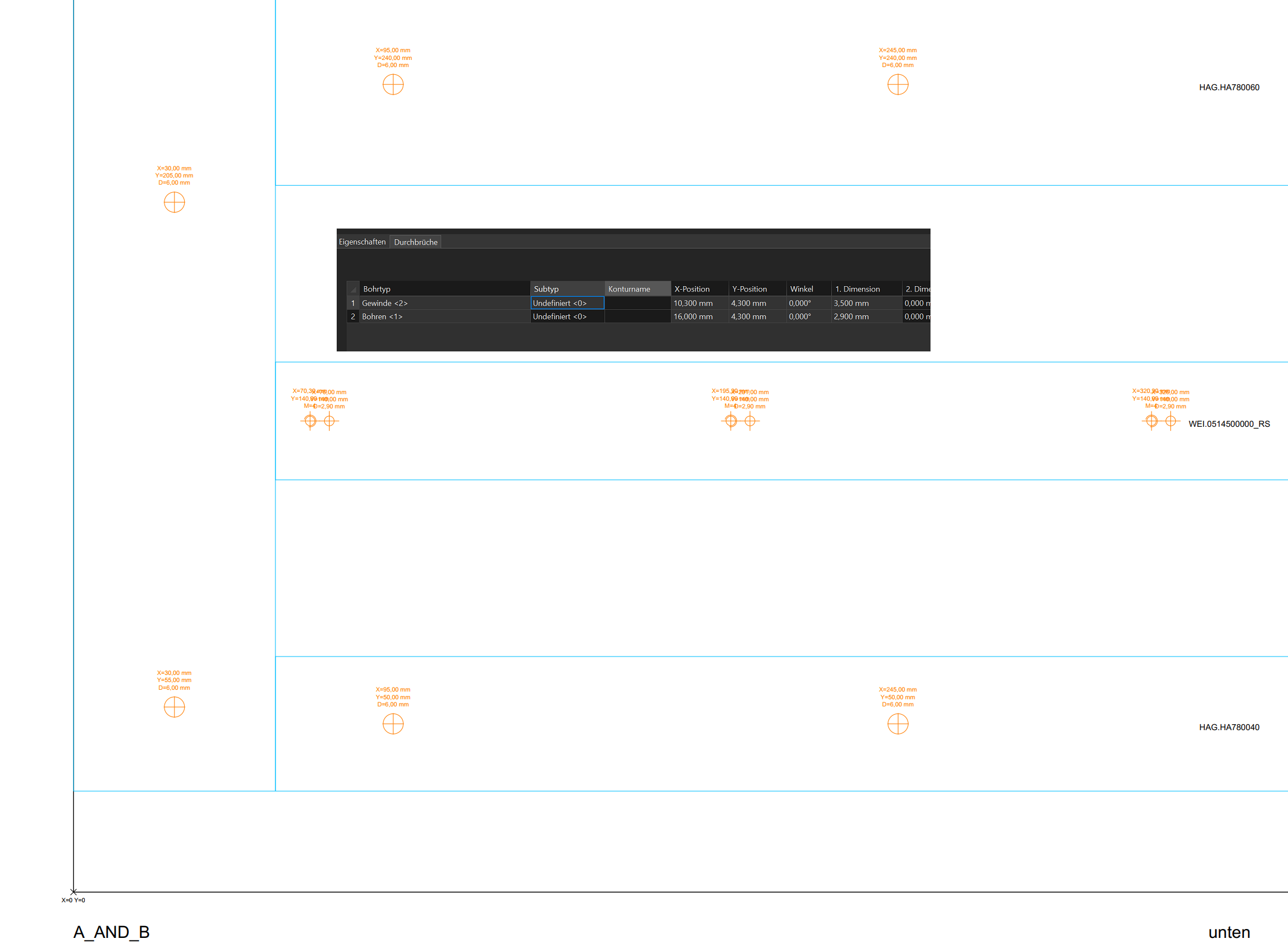

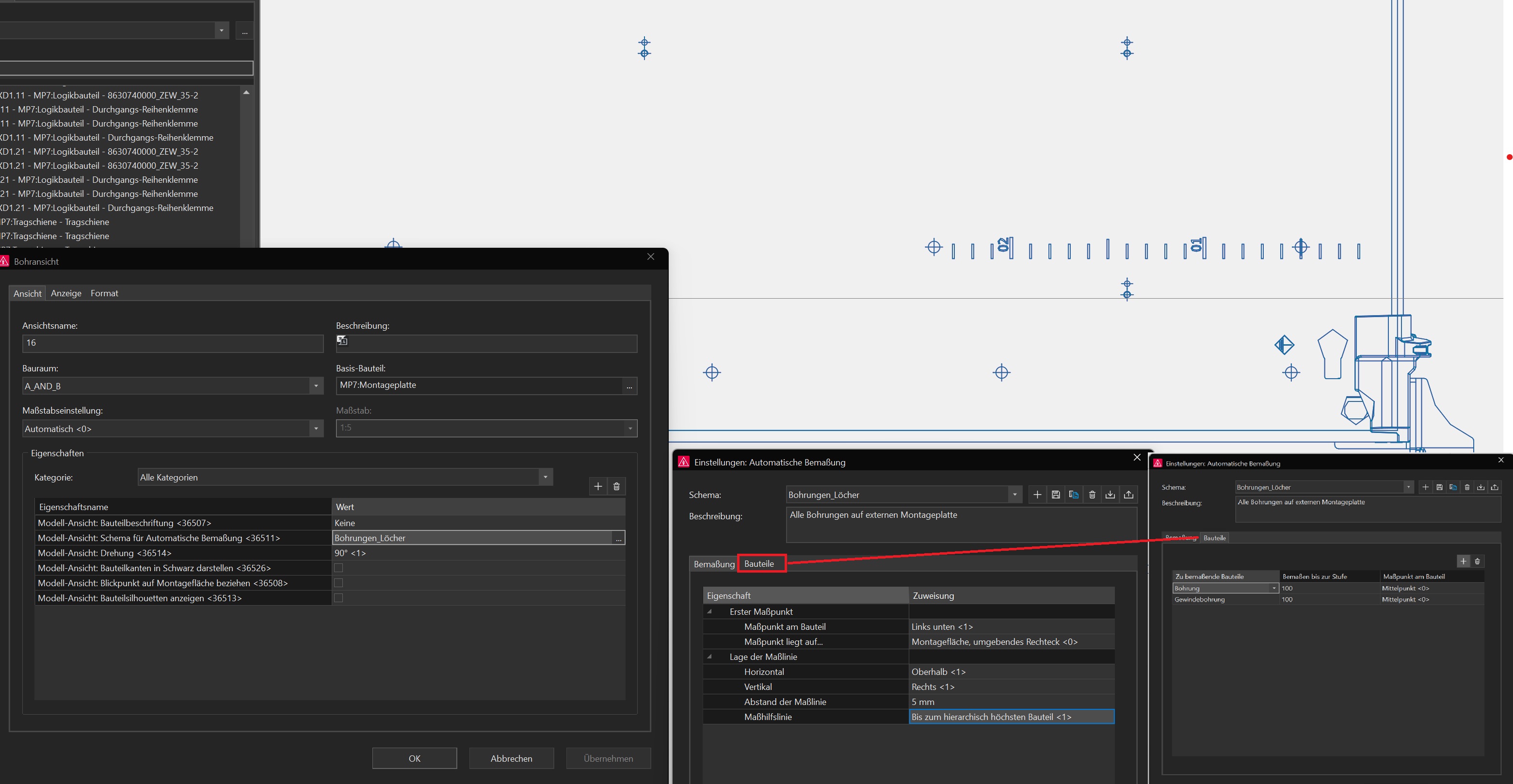

1. Ich habe eine 2D Bohransicht mit den Bohrungen und Gewinden für meine Montageplatte exportiert.
Ich bekomme es leider nicht gebacken, dass mir die Bohrungen oder auch die Gewinde automatisch bemaßt werden.
2. Frage: kann man mittlerweile die Kreisbemaßung von Radius auf Durchmesser ändern, so das auch die Zahl stimmt, also nicht von Hand den Präfix?
3. bei der Exportierfunktion der Bohrschablone, werden zwar alle Löcher mit Koordinaten bemaßt, aber mein M3,5 Gewinde wird M4, was mache ich das falsch?

Zu 1.: Platziere doch testweise mal eine Bohrung bzw. Gewinde manuell auf der Montageplatte. Diese sollten dann bemasst werden. Bohrungen, die über die Bohrbilder der platzierten Bauteile entstehen, werden scheinbar nicht bemasst.
Zu 2.: Bekomme ich auch nicht hin.
Zu 3.: Habe das Thema bei mir nachgestellt (Bohrbild mit Gewinde M3,5) und bekomme das gleiche Ergebnis (also dass auf M4 "aufgerundet" wird)
