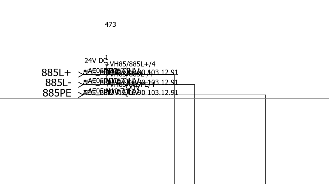

Hallo zusammen
Mein Problem ist das EPlan beim Import von DXF/DWG Dateien einfach zu viel Text darstellt. Wie ihr in den Screenshots sehen könnt, wird in einem DXF/DWG Viewer (dunkler Screenshot) dieser Text nicht angezeigt. Ich finde einfach keine Einstellmöglichkeit dafür. Habe auch schon die Hilfe durchsucht und Google befragt.

Das Importieren der Texte wird sich vermutlich nicht verhindern lassen. Diese müssen im original DWG/DXF vorhanden sein müssen, vermutlich auf unsichtbar gestellt.
Beim Import wird die Option unsichtbar nicht mit übernommen.
Das wird sich vermutlich über die Ebenenverwaltung regeln lassen.

Hallo Ditter
die Idee mit der Ebenenverwaltung hatte ich auch schon.
Leider liegen die Texte, die gebraucht werden und die die zu viel sind, auf der gleichen Ebene (0_1, DXF- / DWG-Import).
Ich habe auch schon DXF/DWG Viewer geschaut, da sind aller Layer (Ebenen) eingeblendet. Ich finde dort keinen unsichtbaren Text.

ja wie ditter bereits beschrieben hat muss man bei der ausgangszeichnung die texte löschen.
ich nutze die möglichkeit der dwg importe auch oft.
folgendes kann ich noch sagen: es macht unterschied ob man den export als dwg oder dxf macht (nach möglichkeit immer dwg).
du kannst noch herumspielen in welche dwg-version exportiert wird.
da gibt es auch noch unterschiede.
ob immer die neueste version die beste ist weiss ich nicht

Hallo zusammen
Die Lösung für mein Problem ist, das ich die Dateien erst in die Version 2.9 eingelesen habe.
Dort tritt das Problem mit den Texten nicht auf.
Ich warte noch auf eine Antwort von EPlan ob es nicht eine Lösung für die Version 2025 gibt.

Hallo zusammen
es hat etwas länger gedauert, aber es gibt doch noch eine Antwort von EPlan.
"Ihr Ticket wurde inzwischen in der Entwicklung bearbeitet. Eine entsprechende Änderung/Korrektur erfolgt mit dem Update 3 der Version 2025.
Der voraussichtliche Veröffentlichungstermin für das Update 3 ist Ende Juli 2025."
