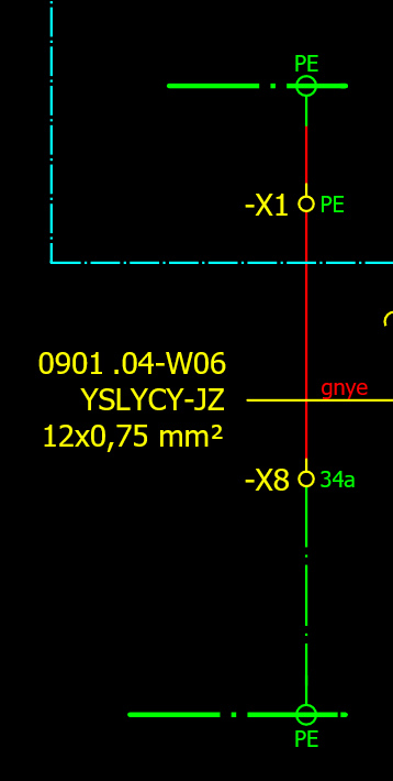

ich habe ein seltsames Problem. Ich habe wie auf den Screenshots zu sehen Potentialanschlüsse für den PE gesetzt. Diese sind im Eplan sichtbar. Sobald ich das ausdrucke ist das Symbol nicht mehr zu sehen.
In einem anderen Projekt wird dieses Symbol mit ausgedruckt. Die Ebenenverwaltung und die Einstellungen habe ich schon von einem funktionierenden Projekt importiert. Es ändert aber nichts daran.
Wo kann das Problem sein? Ich weiß nicht mehr weiter.

Liegt an einer Einstellung der Ebene oder am Symbol selbst. Abgesehen davon wird das so eigentlich nicht dargestellt, da die Verbindung von der PE-Klemme zum Schienenanschluß ja nur die mech. Verbindung der Klemme ist. Würde ja sonst im Klemmenplan auch beide Ziele drinstehen was definitiv falsch wäre.

Mal unabhängig ob das falsch oder richtig dargestellt ist.
Aber die ebenen Einstellung habe ich ja von einem Projekt importiert, wo das Symbol gedruckt wird.
Das Symbol kann ich auch ebenso ausschließen.

du verwendest das Symbol 18/PCP (Potenzialdefinition) ?
und dieses hast du sicherlich mehrmals im Projekt verwendet
versuche es mal mit dem Symbol 30/BCP (Sammelschienenanschluss)

es kann nur an den Ebenen liegen, wenn du symbol PCP verwendet hast kontroliere die Ebene "EPLAN301" ob dort Drucken angekreuzt ist.

Wenn du es aus einem anderen Projekt kopiert hast, und es dort funktioniert, dann musst du auch die Ebenen kopieren.
