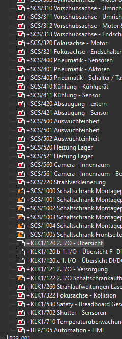

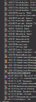

Ich muss das Thema jetzt nochmal wieder ausgraben, siehe Anhang. Im Eplan P8 2026 würde ich auch gerne die Reihenfolge anhand der Seitenzahlen anzeigen lassen, leider kann man bei der Baumstruktur nur "Seitentyp" wählen, "Seitenname" wäre in meinem Fall denke ich das passende. Gibt es irgendwo ein Möglichkeit das abzuändern?
Wenn ich "Projektstruktur" hinzufüge passt es nicht, weil z.B. bei uns Bedienpanel mit +BEP/105 Bedienpanel benannt ist und dementsprechend nicht auf Seite 104 folgend würde.

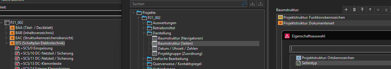

Scheinbar gibt es ja dieses Einstellungsmenü nicht mehr... oder ich mache etwas verkehrt:

das war in den projekteigenschaften\struktur\seiten
und hier unter einstellungen\projekte\darstellung\baumstruktur(seiten)
schiebst du es hin wo du willst
hätte mich gewunder und schockiert wenn eplan das herausgenommen hätte.

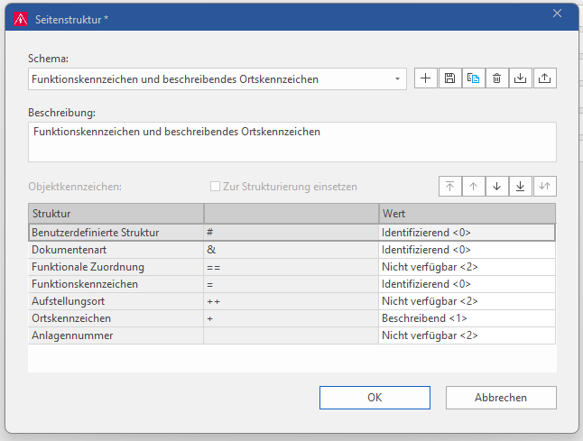

na also , die ganzen shreenshots sind eh von 2026 und meine beschereibungen der menüeinträge auch. also:
datei\projekteigenschaften den punkt struktur anwählen (der vorletzte eintrag). dann bei seiten auf dir 3 punkterl klicken.
dan auswählen wie deine beutzerdefinierte struktur sein soll (beschreibend oder identifizierend).
dann auf ok klicken.
jetzt kannst du bei deinen seiten das feld bentzerdefinierte struktur ausfüllen.
das ganze ist dann in der strutkurkennzeichenverwaltung zu finden (ist ja auch ein stzrukturkennzeichen, oder?)
wegen der anzeige im seitenbaum gehtst du unter datei\einstellungen\projekte (nimm das richtige falls du mehrere offen hast)\darstellung\baumstruktur. da kannst du deine benutzerdefinierte stgruktur einfügen für die darstellung im baum und entsprechend verschieben
tja du hast dem support was falsches gesagt. du wolltest benutzerdefinierte seitenanordnung und die gibt es nicht mehr.
mit diesen burschen muss man ganz genau reden und wenn dudas falsche sagst kriegstt du eben nichts. leider weiss keiner so richtig wie man mit denen reden soll

erstellt am: 09. Jun. 2026 10:13    Editieren oder löschen Sie diesen Beitrag!  <-- editieren / zitieren -->   Antwort mit Zitat in Fett Antwort mit kursivem Zitat    Unities abgeben: 1 Unity (wenig hilfreich, aber dennoch)2 Unities3 Unities4 Unities5 Unities6 Unities7 Unities8 Unities9 Unities10 Unities
ja da hast du Recht das war wohl ein bisschen irreführend für den Kollegen, jetzt hat es auf jeden Fall funktioniert, danke nochmal
