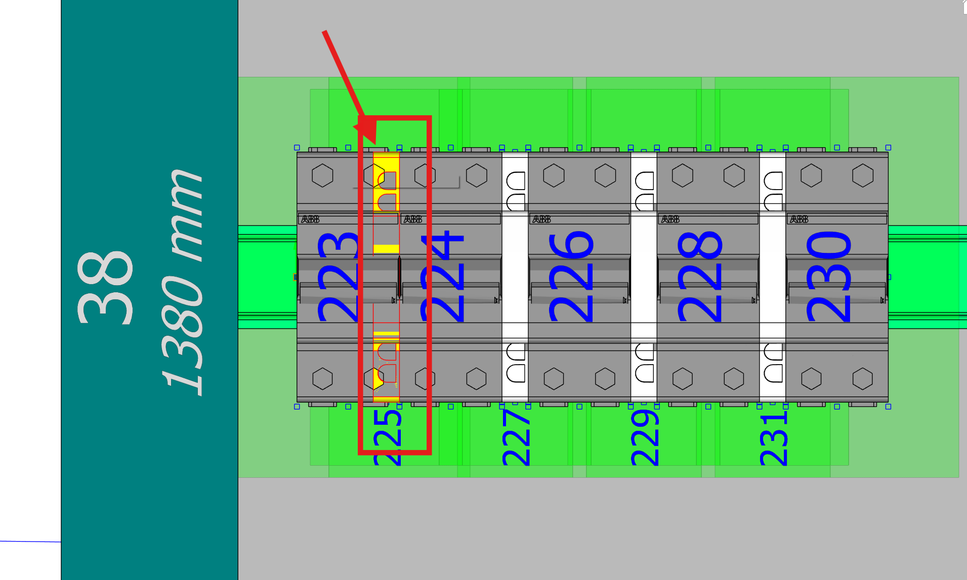

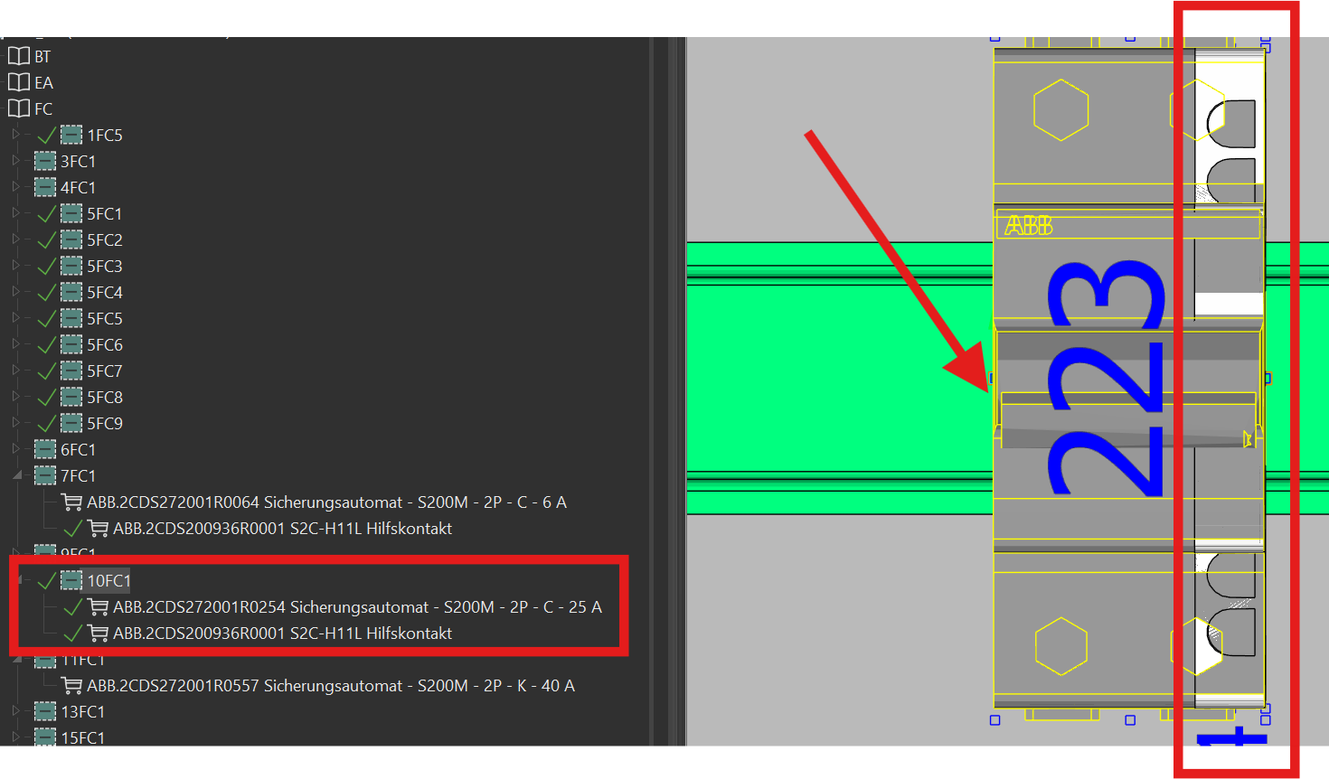

Moin Zusammen,
hier im Unternehmen, werden Sicherungsautomaten von ABB eingesetzt.
Bei diesen Sicherungsautomaten ist der Hilfsschalter auf der linken Seite.
ich habe im Schaltplan erst den Sicherungsautomaten ausgewählt und dann über Geräteauswahl den passenden Hilfsschalter ausgewählt.
Dieser ist Artikel 2.
Wenn ich jetzt im ProPanel nur das BMK markiere, wird erst der Sicherungsautomat platziert und in dem Bauteil der Hilfsschalter. (ist technisch leider richtig, da beim Hilfsschalter der Anfasspunkt auf der rechten Seite ist)
Ich habe es auch schon mit einem Bezugspunkt und mit Zubehörplatzierung versucht. das würde prinzipiell funktionieren.
Der Hilfsschalter wird dann an der linken Seite angebaut.
Aber meine Frage zielt darauf ab, ob es ein "Platzierreihenfolge" gibt. ich möchte nicht den Hilfsschalter als ersten Artikel definieren, ist für mich nicht der richtige Weg.
und jede Sicherungen einzeln zu platzieren finde ich doof.
Vielleicht hat es ja schon einer gelöst und kann mir dabei helfen.
Danke.
Alex

Was Du brauchst, ist ein Montagepunkt auf der linken Seite des Automaten.
Dessen Namen trägst Du am Anfasspunkt des Hilfsschalters ein - siehe hier:
https://www.eplan.help/de-de/Infoportal/Content/Plattform/2025/Content/htm/ged3dmateeditorgui_r_anfasspunkt_logik.htm
Natürlich müssen beide Punkte an den Makros so platziert sein, dass sie zueinander passen.
Dann sollte der Hilfsschalter automatisch mit platziert werden, sobald Du den Automaten absetzt.

Geiler Typ.
hat funktioniert.
Jetzt habe ich aber noch ein Sache.
Das Bauteil wird zwar richtig platziert, aber es nach dem Hauptbauteil, somit ist der Hilfsschalter in dem anderem Sicherungsautomaten.
Gibt es dafür auch eine Lösung?
Alex

Äh,
war der linke Automat (Pos.223) bereits platziert, als Du die anderen vier abgesetzt hast?
Vorausgesetzt, ich habe das richtig verstanden:
Dann wüsste ich nicht was dagegen helfen könnte außer Abstand lassen und hinterher zusammenschieben...

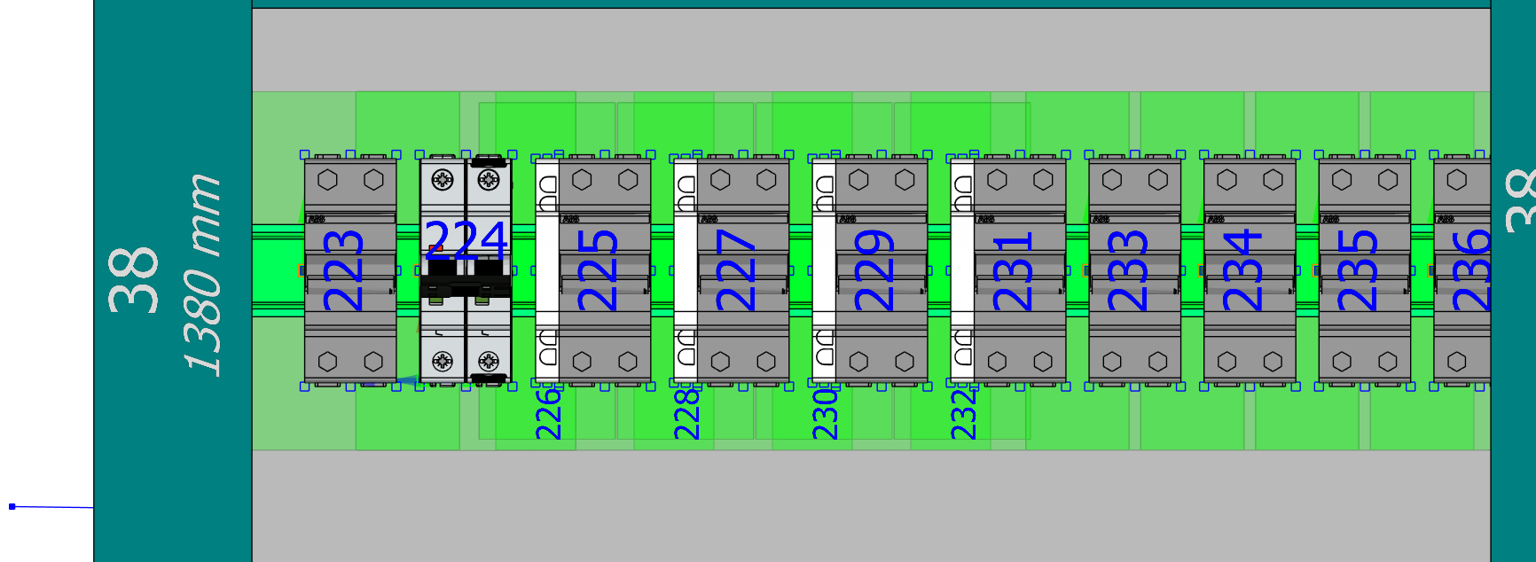

Jo, der war schon platziert.
Ja mit Lückenlos aufreihen geht es dann aber.
Wo ich dich jetzt schonmal im Thema habe ;-).
Kann ich der Sicherung sagen, du hast immer einen Abstand nach z.b. links von der Breite des Hilfsschalters, aber brauchst ihn nicht, wenn der Hilfsschalter auch wirklich platziert ist?!
Mir würde jetzt nur ein Dummy einfallen.
Der Sinn ist die Sammelschiene, welche ich oben Stecken möchte und wenn nur einer einen Hilfsschalter hat, müssen die anderen ja diesen Platz vorsehen.
Alex

Original erstellt von Alex 82:
Kann ich mir nicht vorstellen - muss aber jetzt auch nichts bedeuten
Das mit der Sammelschiene und der Lücke (wenn kein HS vorhanden ist) würde mir sowieso nicht gefallen - könnte dieses Bauteil helfen?:
https://new.abb.com/products/de/GHL5301908R0002/sz-fst-2

Das wäre dann quasi der Dummy, nur das es ein physikalisch platziertes Bauteil ist.
Danke für deine Hilfe.

Was du machen könntest wäre eine zweite Variante des 3D Makros.
Hier kannst du den Anfasspunkt um die Breite des Hilfsschalters nach links verschieben.
Zumindest funktioniert das bei einer Einzelplatzierung der Geräte.
