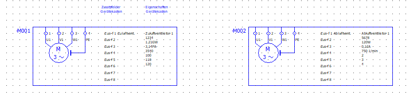

Hei Leute stehe gerade bisschen auf dem Schlauch und hab folgendes Problem. Ich möchste Daten wie Messergebnisse also Texte auf anderen Seiten anzeigen. Z.B. den Text 1 von Seite 1 auf Seite 102 anzeigen lassen so wie Text 4 von Seite 1 auf Seite 108 und so weite und so fort desweiteren brauch ich auch nen Sprungpunkt hat wer da ne Lösung?

um was für Texte handelt es sich? Irgendwelche Zusatztexte an Bauteilen? Freier Text oder gar etwas handschriftliches im Baustellenplan?

Bisschen kontext ist von nöten. Also wir sind verpflichtet anhand der vorgaben des Kunden die Messdaten entweder Seperat oder intigriert im Schaltplan abzugeben. Aktuell machen wir es so das wir mithilfe von SPS-Kontakten und den Funktionstexten dazu einmal am Motor und dann einmal Seperat die Daten Darstellen.aber da wir vom Kunden ein neuen Prüfdurchlauf bekommen haben und dieser nun uns diese Klemmen als fehler anzeigt weil sie ein offenes Ende haben suchen wir alternativen. Deshalb die ursprüngliche Frage ob man Texte mit sprungmarken versehen erstellen kann. Fotos wie es aussieht hab ich mal beigefügt.

warum nimmst du nicht die Zusatzfelder 1-8 des Motors?
Diese stehen dir dann im ganzen Plan zur Verfügung.

Hab ich probiert aber leider werden die Daten die ich am Motor eintrage nicht beim Messprotokollfeld übertragen. Es geht mir um die einfachheit beim eintragen das ich nur die Daten am Motor ändern muss damit es überall geändert wird. So wie es aktuell ist nur ohne den Trick mit den SPS Klemmen als Hilfsmittel da dies zu fehlern in der überprüfung führt.

hst du denn  die felder von der hauptfunktion genommen?ß
weitere möglichkeit über funktionstext gemeinsam

Aktuell ist es so gelößt , um Daten einzugeben, dass wir SPS-Klemmen allpolig haben und und in einer Übersichtseite die gegenseite der Klemme haben um an 2 Orten im Schaltplan die gleichen Daten anzuzeigen. Diese methode bringt aber jetztnix mehr weil durch den neuen Prüfdurchlauf vom Kunden dies als fehler kommt weil die Klemme offen ist und kein Ziel hat, und ja man könnte mit unsichtbaren gegenklemmen arbeiten aber das will mein Chef eher vermeiden xD.

weil der Motor in dem Fall nur als Grafik eingefügt ist und der Geräte Kasten die Hauptfunktion hat.

kurz was zusammen gesucht, Zusatzfelder oder konfigurierte Eigenschaften. Also machbar ist das schon, kommt halt auch auf das Prüfschema an.

na dann nimm halt die felder vom gerätekasten...

Ich muss bei deinem vorschlag beide seiten manuel bearbeiten aber wir wollen ja nur am motor die daten ändern und der rest soll sich dadurch automatisch aktualisieren wenn du verstehst was ich meine.

Danke Leute hatte nen Denkfehler jetzt hat es geklappt danke Leute.
