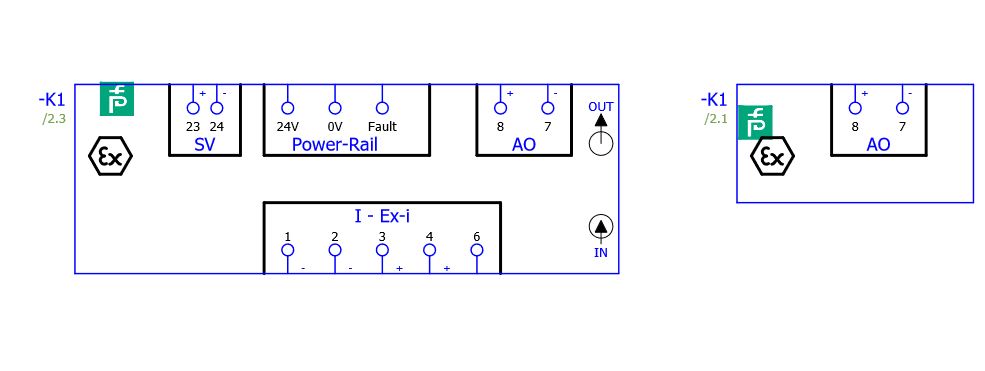

ich hätte mal eine Frage zu Querverweisen zwischen zwei Gerätekasten.
Ich habe ein Bauteil mit mehreren Anschlüssen. Das Gerät ist ein Pepperl + Fuchs Messumformer mit Grenzwerten, KFD2-GUT-Ex1.D.
1 Eingang für z.B. PT100
2 Relaisausgänge
1 Analogausgang 4-20mA
Es gibt 3 Makros.
1: das gesamte Gerät inkl. Analogausgang, ohne die Relaiskontakte
2: der Analogausgang in einem Gerätekasten, Anschlüsse nach oben
3: der Analogausgang in einem Gerätekasten, Anschlüsse nach unten
Die beiden Gerätekasten sollen einen Querverweis untereinander anzeigen. Am Hauptelement soll aber auch der Kamm angezeigt werden, der auf die Relaiskontakte verweist.
Jetzt das Problem: Sobald am Hauptelement der Kamm angezeigt wird, wird der Querverweis zum Nebenelement nicht mehr angezeigt.
Vom Nebenelement an das Hauptelement aber schon.

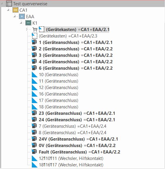

Was mache ich falsch? Im Betriebsmittelnavi scheinen die Geräte miteinander verbunden zu sein.
In meinem Projekt funktioniert es nicht, deshalb ein Testprojekt angelegt nach IEC_Bas: funktioniert auch nicht.
Über eure Anregungen freue ich mich.

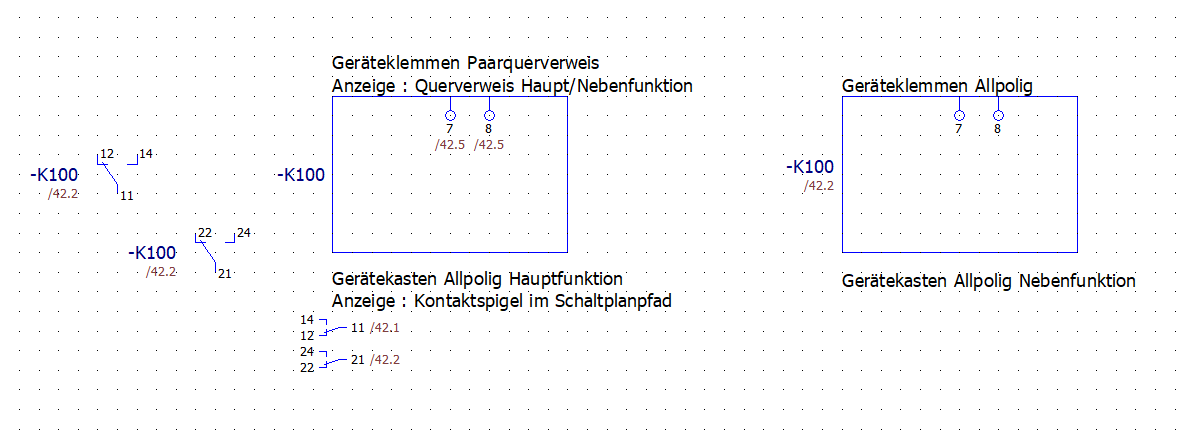

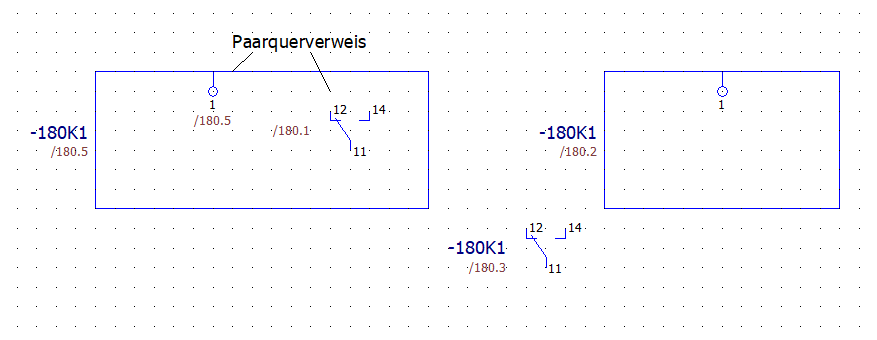

die Anschlüsse 7 + 8 gibt es ja doppelt.
Der elektrische Anschluß wird am Nebenelement erfolgen?
Wie sind die Geräteanschlüsse deklariert? Wenn beide auf Allpolig stehen müsste es eine Fehlermeldung geben von wegen Anschlußbezeichnung doppelt.
Ich würde die Geräteanschlüsse 7 + 8 am Hauptelement als Paarquerverweis darstellen.
In Reiter Anzeige dann den Querverweis Haupt/Nebenfunktion hinzuwählen. Dann müsstest Du einen Querverweis an diese Geräteanschlüssen bekommen. Die Anzeige des Querverweises kannst Du Dir ja dann anordnen wie Du willst.

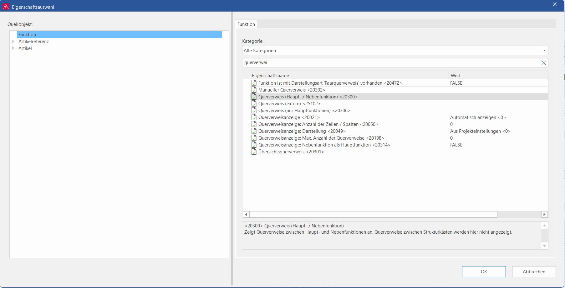

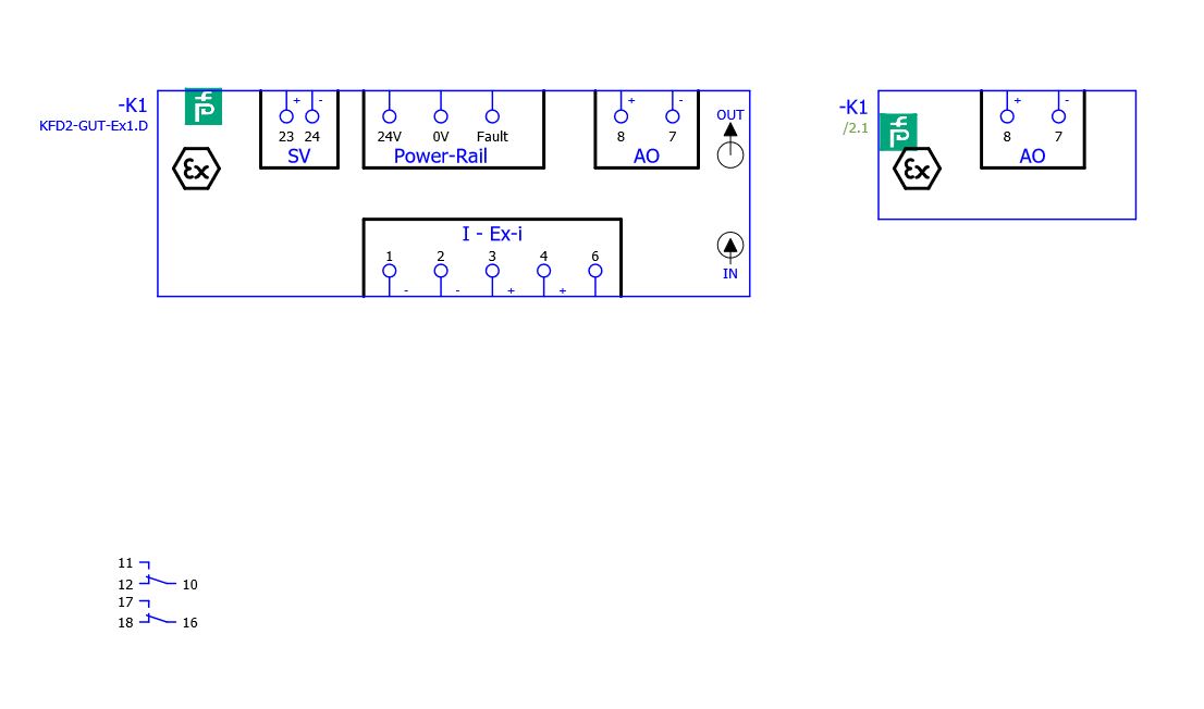

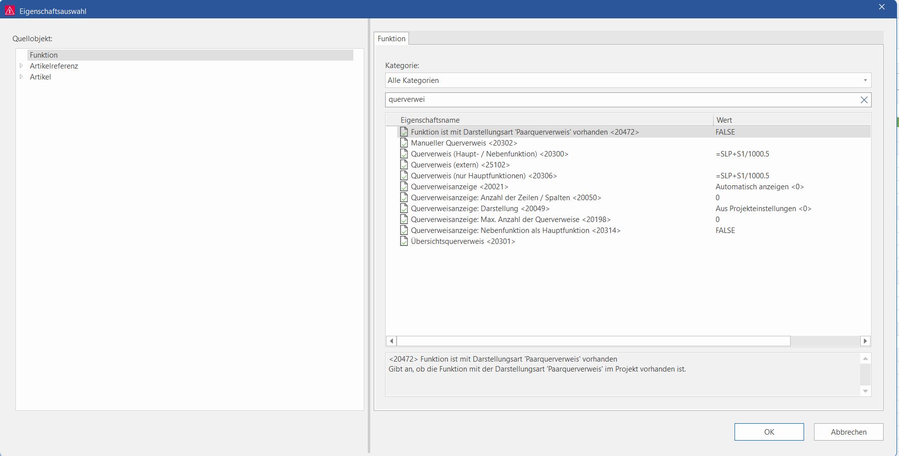

Der elektrische Anschluss wird am Nebenelement erfolgen, ja. Anschlüsse 7 + 8 am Hauptelement sind auf Grafik gestellt, daher gibt es keinen Fehler in der Auswertung.
"Im Reiter Anzeige dann den Querverweis Haupt/Nebenfunktion hinzuwählen" gilt für das Nebenelement, oder?
Das ist sowohl für das HE als auch NE so konfiguriert.
In deinem Beispiel ist es auch so, dass am Hauptelement der Querverweis unter der BMK zum Nebenelement fehlt, wenn die Kontaktelemente im Schaltplanpfad angezeigt werden.
Das verwirrt mich etwas, denn eigentlich will ich:
- Kontaktspiegel im Schaltplanpfad
- Querverweis zwischen Haupt- und Nebenelement unter dem BMK.

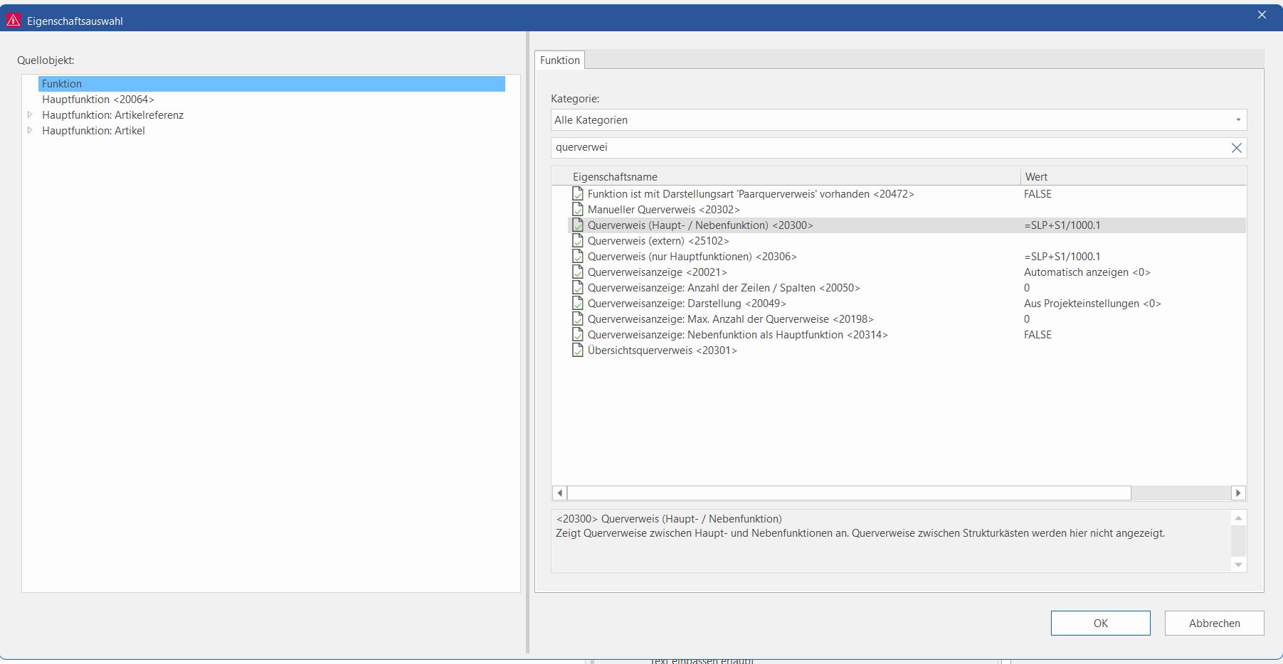

Das funktioniert aber, wie auch auf deinen Bildern zu sehen, nur vom Nebenelement zum Hauptelement und nicht andersherum. Am HE ist der QV unter dem BMK nicht zu sehen. Und auch wenn ich mir die Anzeige ändere, funktioniert es nicht. Das sieht man schon während der Konfiguration der Anzeige - siehe Bilder.
Kann es unterm Strich sein, dass es einfach nicht geht, wenn der Kontaktspiegel angezeigt wird?

in meinem Beispiel hast Du ja die Querverweise an den Geräteklemmen 7 + 8.
Du könntest Dir einfach einen auf unsichtbar stellen und den anderen abdocken und so verschieben, das er unter dem BMK auftaucht.
Oder man könnte den Kontakt auch als Paarquerverweis im Hauptelement darstellen und auf den Kontaktspiegel verzichten.

Ich habs jetzt mit paarquerverweisen und Kamm gelöst. Abdocken könnte man auch, aber ich weiß nicht wie man es schafft, dass es dann am Gerätekasten angedockt ist und automatisch direkt unter dem BMK angezeigt wird. Vermutlich muss man dann Blockeigenschaften bemühen, da sonst die Querverweise immer auf der gleichen Höhe angezeigt werden, unabhängig davon, welche Neben- oder Kontaktelemente platziert sind. Ich hoffe, man kann meiner Schilderung folgen
