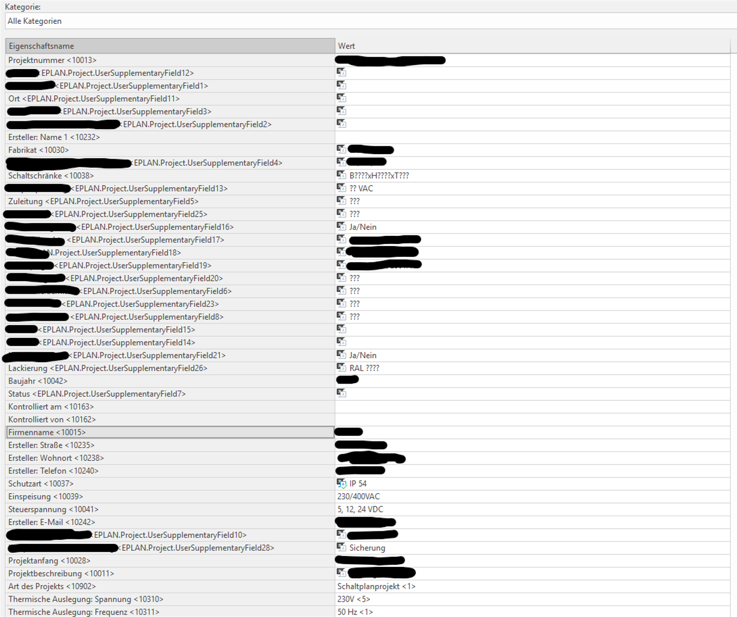

Grüße alle zusammen. Ich bin neu hier im Forum.
Habe folgendes Problem "Verständnisproblem" bei Eplan P8.
Ich habe ein Vorlageprojekt erstellt und die Projekteigenschaften nach einer bestimmten Logik sortiert
und überflüssige Eigenschaften entfernt. "Siehe Screenshot". Die Schwärzungen musste ich vornehmen wegen Datenschutz, aber das tut nichts zur Sache.
Aus dem Vorlageprojekt habe ich ein Basisprojekt erstellt und im einem Verzeichnis auf dem Server wo alle Eplan Mitarbeiter darauf zugreifen können gespeichert.
Wenn ich jetzt aus diesem Basisprojekt ein Kundenprojekt erstelle,
dann sind alle Eigenschaften genau so sortiert wie ich es eben in der Projektvorlage sortiert habe.
Wenn aber ein anderer Kollege ein Kundenprojekt erstellt aus genau dem gleichen Basisprojekt, dann sind alle Eigenschaftsfelder
durcheinander gewürfelt und sogar noch andere überflüssige Eigenschaften sind dort vorhanden.
Eigentlich ging ich davon aus, dass die Anordnung der Projekteigenschaften im Basisprojekt eins zu eins ins Kundenprojekt übertragen werden.
Was mache ich falsch bzw. was habe ich übersehen oder nicht bedacht ?
Ist das eine Einstellungssache in Eplan bei den Kollegen oder bei mir ?
Würde mich über eine Hilfestellung sehr freuen.
Danke Vorab!

Ja, das ist ein rätselhaftes Verhalten, das mit den Benutzereinstellungen auf den jeweiligen Arbeitsplätzen zusammenhängt.
Hat ein Benutzer an seiner Station irgendwann einmal die Projekteigenschaften bearbeitet, werden die Änderungen für diesen Benutzer gespeichert, "Dialog-Gedächtnis", und mischen sich in die Eigenschaften aus dem Basisprojekt mit ein.
Meines Wissens kann man Abhilfe schaffen, wenn man die gewünschte Eigenschaftenkonfiguration in der Kategorie "Benutzerdefiniert" anlegt. Diese und nur diese kann man auch ex- und importieren.
Getestet habe ich das nicht, aber so hat es mir vor längerer Zeit einmal ein Eplan Suporter erklärt.

Vielen Dank für die schnelle Antwort. Das mit dem "Eigenschaftenkonfiguration in der Kategorie "Benutzerdefiniert", werde
ich gleich morgen ausprobieren. Leider bin ich bei genau diesem Thema nicht so tief drin und bin daher ratlos.
Aber Dein Tipp könnte der Durchbruch sein.
Danke nochmals. Ich berichte ob das den gewünschten Effekt hatte.

wird von uns genau so praktiziert.
-RMT in die Tabelle, Konfigurieren auswählen.
-Nun erstellst du dir ein Schema mit deinen Eigenchaften
-Dieses Schema wird nun unter Kategorie eingestellt.

Richtig, und dieses Schema ist dann auch im Projekt gespeichert, und kann von jedem der das Projekt verwendet eingestellt werden. Sinnvoll das im Basisprojekt zu erstellen.
-auf benutzerdefiniert Stellen
-RMT Konfiguieren
-neues Schema erstellen und fertig.

und nicht zu vergessen, man das schema auch exportieren

Es hat funktioniert mit den Benutzerdefinierten Eigenschaften.
Genau das wolle ich haben.
1000 Dank für den Tipp!
