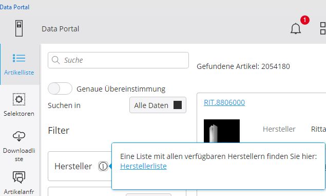

weiß jemand wo ich eine aktuelle Liste mit den Herstellerkürzeln finden kann?

Wenn ich das richtig im Kopf habe, ist der Suffix _N bei Herstellern, die NFPA-konforme Daten anbieten dabei.
Bei vielen ist es andersrum

Moinsen
deine Liste ist da (Bild) verlinkt...

Original erstellt von Blu1983:
Guten Morgen,
Was sieht der Hersteller wieder anders? Wie sein Kürzel lauten soll?
Wofür steht das _N? Weiß das jemand?
Für Hersteller die keine Daten ins Data Portal stellen sondern nur Online auf der eigenen HP, will sein Kürzel eben anders haben. Manchmal (selten) ändert EPLAN selbst das Kürzel (PHO zu PXC). Woran das lag weiß ich nicht, kann auch sein das Phoenix Contact das so wollte. Data Portal ist gut, aber die Qualität der Makros ist eine andere Sache. Ebenso das man das Data Portal nur für gewisse Versionen nutzen kann. Da Makros ja Versionsneutral sind ist es ja eigentlich egal......

Ich finde es aber wichtig, diese vorgegeben Kürzel zu beachten und bei Exoten eben dann andere zu verwenden. Irgendwann brauchst Dein einen DP-Datensatz und hast das Kürzel bereits selbst belegt.

Original erstellt von Tom2005:
Da gebe ich dir ja recht aber manchmal gibt es eben Firmennamen die fast gleich sind und man eben einfach daas Kürzel selbst vergeben hat weil es eben keine Daten im Data Portal gibt von diesem Hersteller. Muss ja auch nicht jeder rein, kostet ja schließlich auch einiges. Hersteller selbst auch keine und legst die dann selber nach bestem Wissen an. A die Kürzelliste im Data Portal denkst du nicht, warum auch sind ja deine eigenen Daten. Dann arbeitet man für den Kunden mit "alter Version" bei der kein Data Portal mehr geht und man kann gar nicht nachschauen bzw. suchen ob es was gibt. Da liegt der Fehler eindeutig auf Seiten von EPLAN, sind ja schließlich Daten welche Versionsneutral sind.
EPLAN hat ja auch Firmen die Makros für Hersteller erstellt haben, die Kunden einfach abgeworben nachdem sie davon in Gesprächen erfahren hatten.
