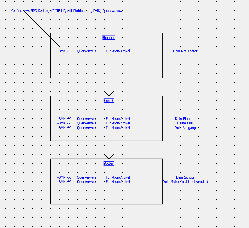

Hallo liebe EPLAN User,
ein Kunde von mir würde gerne im Schaltplan die Sicherheitsfunktionen komplett bis auf den Aktor kenntlich machen. Wie würdet ihr da vorgehen?
Hier ein Beispiel einer Sicherheitsfunktion:
SF01 Not-Halt Funktion
Not-Halt Taster -> Digitaler Eingang -> CPU -> Digitaler Ausgang -> Abschaltung von zwei Schützen -> Antrieb.
Diese komplette Sicherheitsfunktion soll zum Beispiel dann auf der Aktor-Seite sprich Antrieb irgendwie kenntlich gemacht werden und zu rückverfolgbar sein bis zur Sensorik/Eingang.
Hätte ihr da Ideen wie man das am besten umsetzen könnte?

wie sieht denn ein Beispiel vom Kunden aus?

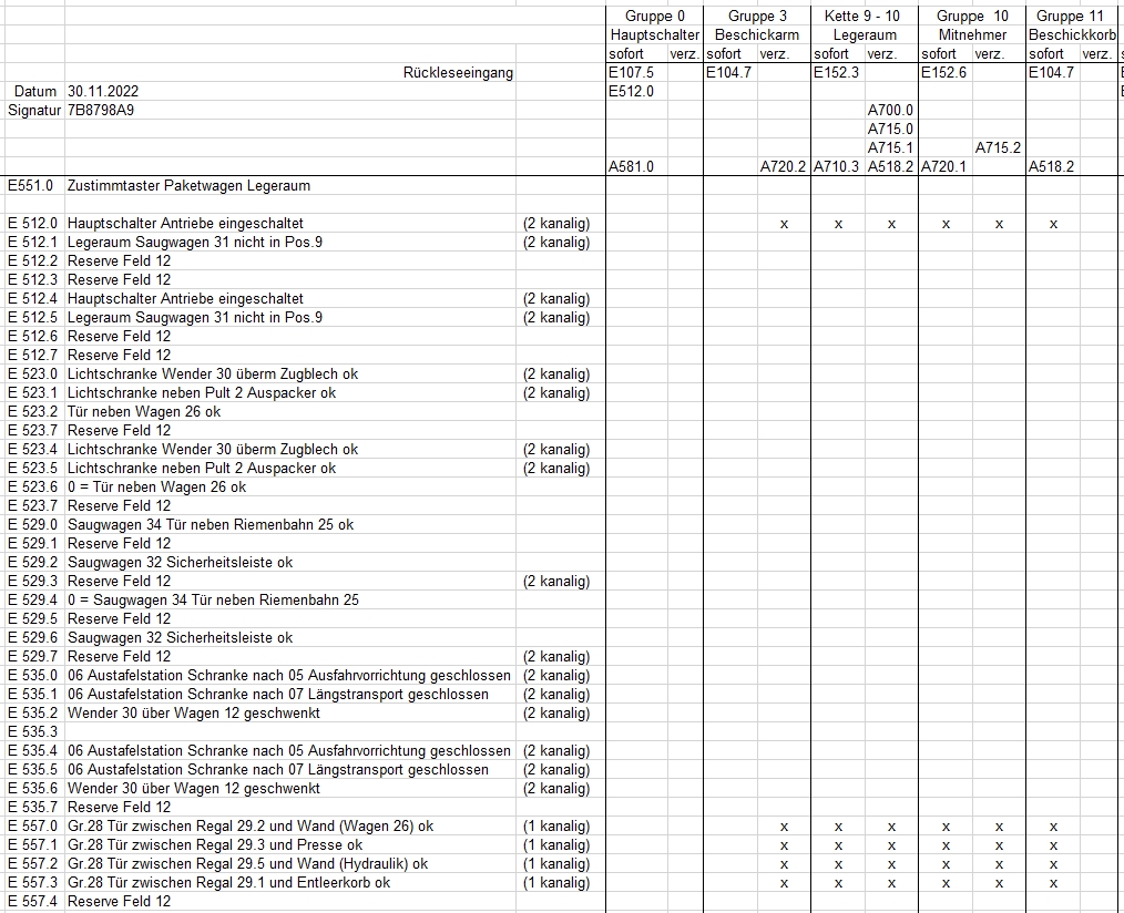

Digitaler Eingang > CPU > Digitaler Ausgang beinhaltet schon eine Softwareverknüpfung, die meiner Meinung nach nicht in einen Schaltplan gehört.
Für die Übersicht von Sicherheitsfunktionen machen wir eine Sicherheitsmatriex in Excel, aus der die zusammenwirkung erkennbar ist.
Von Siemens gibt es da auch eine Software für - SIMATIC Safety Matrix.

ja sowas gibt es natürlich zusätzlich aber es ist eine Erkennbarkeit der Sicherheitsfunktion im Schaltplan gewünscht.

Sowas wie die Sicherheitsmatrix kann man auch in den Schaltplan malen.
Wobei bei jeder Softwareänderung auch der Schaltplan wieder geändert werden muß.

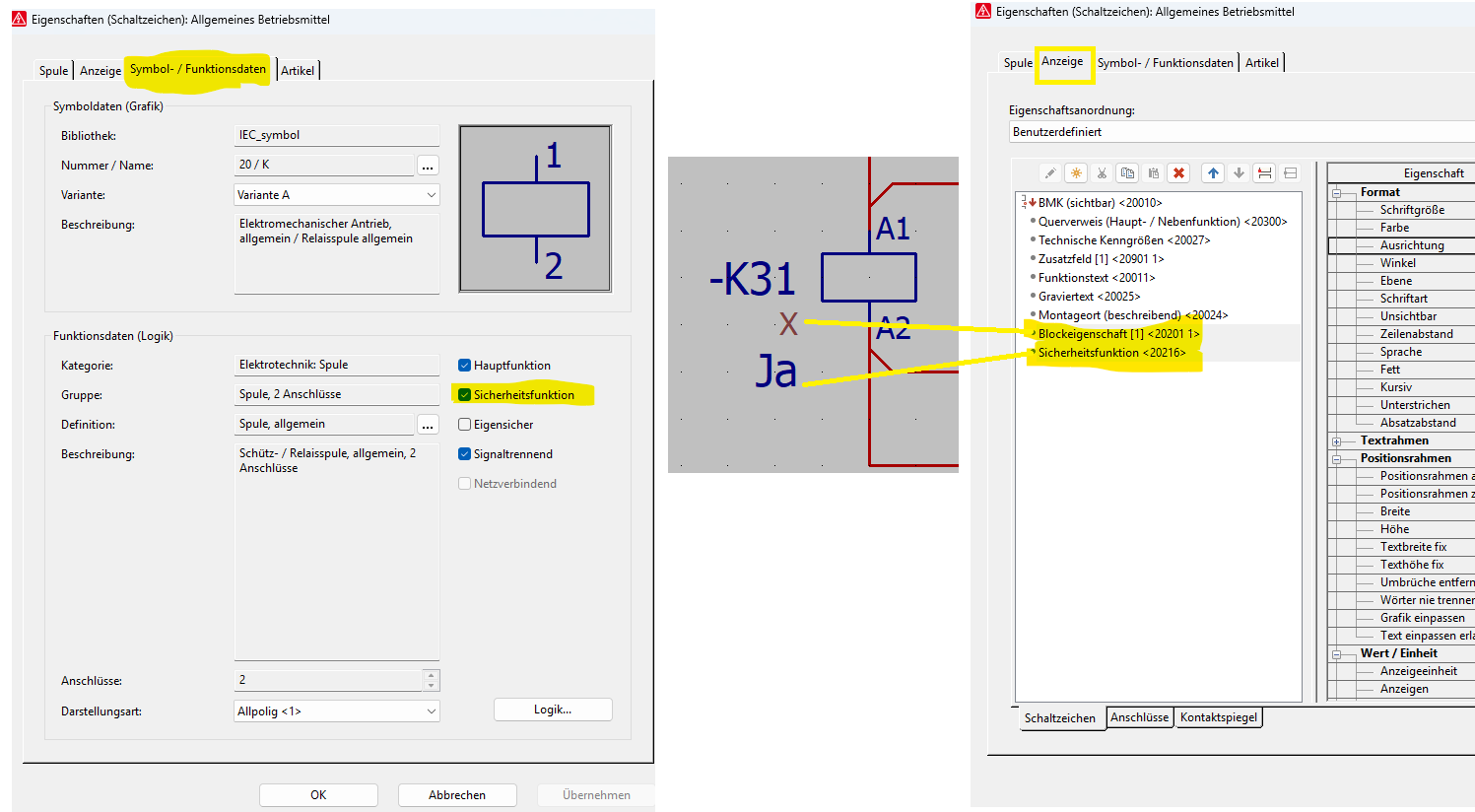

Aber jetzt mal einen Praxis tauglichen Anstoß ....
An jedem Betriebsmittel kann die Sicherheitfunktion unter Eigenschaften aktiviert werden und mit Hilfe der Anzeige am Betriebsmittel angezeigt werden .... sieht ertsmal etwas komisch aus .... aber ich bin mir sicher, dass hier ein paar helle Köpfte etwas richtig raffiniertes basteln

Die einzelnen Bauteile der Sicherheitskomponenten zu kennzeichnen ist ja gut.
Aber so wie ich das verstanden habe geht es um die Darstellung Ursache / Wirkung. Also am Motor darzustellen was diesen Sicherheitstechnisch abschaltet.
"Not-Halt Taster -> Digitaler Eingang -> CPU -> Digitaler Ausgang -> Abschaltung von zwei Schützen -> Antrieb"
Oder wird was anderes verlangt?
LG Alina
Richtig genau das wir verlangt. Es soll der Weg der Sicherheitsfunktion komplett nachvollziehbar sein.

schau mal in die Anlage, so könnte man das auch machen.....

In der Theorie sicher machbar.
Aber die praktische Umsetzung?
Der Pilztaster Not-Aus Gesamtanlage wir ja als Schaltersymbol im Plan gezeichnet. Darstellen kann ich den nur einmal als Hauptelement, einmal als Übersicht, einmal als Paarquerverweis.
Also müßte ich den schon mal in einen Gerätekasten zeichnen, um überhaupt mehr als einmal verweisen zu können.
Jetzt schaltet der Pilztaster z.B. 50 Antrieb ab. Also 50 mal darstellen.
Außerdem hat man aber nicht nur einen Pilztaster sondern mehr und noch Sicherheitslichtschranken / Schutztüren usw..
Das Ganze ist nun nicht hardwaremäßig verkabelt und somit die Funktion fix, sondern auf eine SPS. Dann kommen dadurch noch Verknüfungen zustande oder auch Dinge wie Zeitverzögerungen usw..
Meines Erchtens ist das nichts für einen Schaltplan.
LG Alina

Sehe ich wie Sahlina - hat nichts im Schaltplan verloren, im Interesse aller Beteiligten.
- 1 Not-Halt kann viele Motoren stillsetzen
- 1 Motor kann von vielen Not-Halt Tastern stillgesetzt werden
Dazu kommen bspw. Sicherheitsscanner die je nach Anlagenzustand andere Aktoren stillsetzen, in SLS schalten oder ähnliches. Weiters Quittiertaster, Mutingfunktionen, Überbrückungsschalter.
Zu viele Parameter und oft über viele Seiten verteilt dargestellt. Wir arbeiten mit einer Safetytabelle in Excel und diese ist in der Regel schon sehr schwer nachzuvollziehen.
Zu guter letzt stellt sich die Frage wie der Informationsrücklauf aussieht, wenn die Inbetriebnahme in Abstimmung mit dem Kunden vor Ort Abschaltbedinungen ändert. Dann gibst du im Schaltplan das "go", dass der Antrieb bei gedrücktem Not-Halt sicher stillgesetzt ist, was aber ggf. in der Realität nicht stimmt.
Mein Zugang:
- in EPlan sichere Ein-/Ausgänge kennzeichnen
- diese automatisiert in die Safetytabelle. Die Tabelle in Abstimmung mit dem Kunden befüllen
- Nachweis des PL über Sistema
- Prüfung vor Ort, Checksumme dokumentieren

Ich habe schon als Kundenvorgabe im Pfadfunktionstexten des F-DO/F-DI und auch bei den Tastern und den Schützen eine Kennung eingefügt, z.B.:
[SF121]
Das kann man dann im pdf aufspüren und in der Sistema-Sicherheitsfunktion SF121 wiederfinden.
Man muss halt eindeutige Steuerzeichen als Kennung verwenden.
Werden die Taster und Eingänge in mehreren Sicherheitsfunktionen verwendet, dann halt einfach eine zweite [SF131] hinzufügen.
Aber ich gebe allen Recht, das geht aus Schaltplansicht schon sehr weit.
