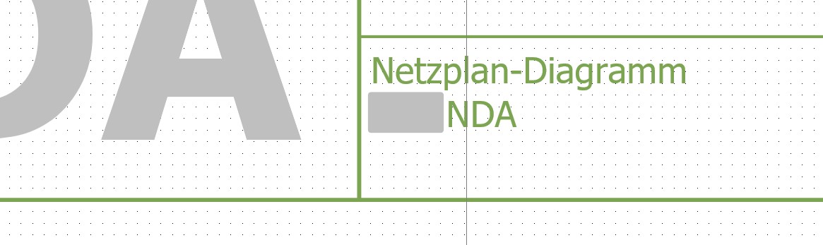

Moin liebe CADler,
ich habe ein kleines Problem mit einem unsichtbaren Rahmen in EPlan v2024.
Ich möchte einen Rahmen, der Weiß ist, mit Füllfläche und unsichtbar.

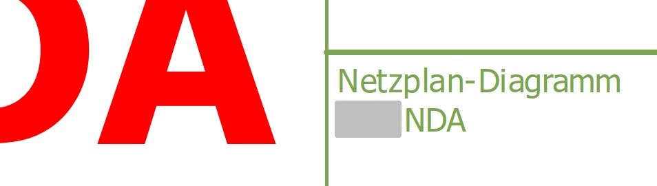

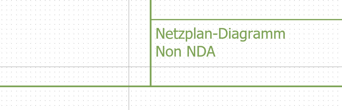

Wenn ich die Seite drucke, wird der unsichtbare Rahmen aber immer grau gedruckt. Bei S/W-Druck wird er schwarz gedruckt. Wenn ich das "Unsichtbar" raus nehme, wird er normal farbig gedruckt. Ein unsichtbarer Text daneben wird in der ausgewählten Farbe gedruckt. Bin ich zu blöd oder habe ich einen Fehler in EPlan entdeckt? Muss ich das irgendwie über die Ebenenverwaltung einstellen?
Vielen Dank

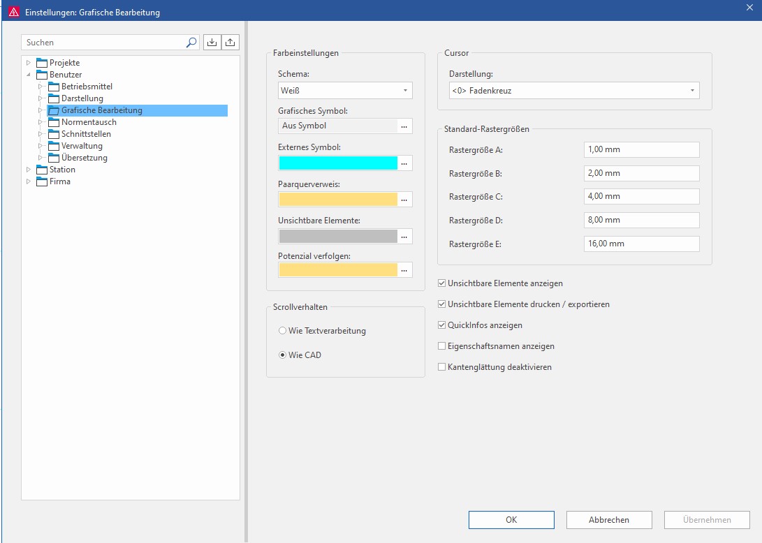

was ist denn bei "Benutzer / Grafische bearbeitung / 2D / Unsichtbare Elemente drucken /expotieren" eingestellt?

Moin Frank,
dort ist das Kästchen aktiviert. Das habe ich auch schon entdeckt und wollte damit dann arbeiten und drucken.

Hallo DerStabbilePlaner
Nimm bei Unsichtbare Element drucken den Haken raus, dann sollte das Klappen.

das ist nicht mein Problem.
Der unsichtbare Text wird wie eingestellt rot gedruckt.
Der unsichtbare Rahmen wird aber trotz eingestellter weißer Farbe in grau gedruckt.
